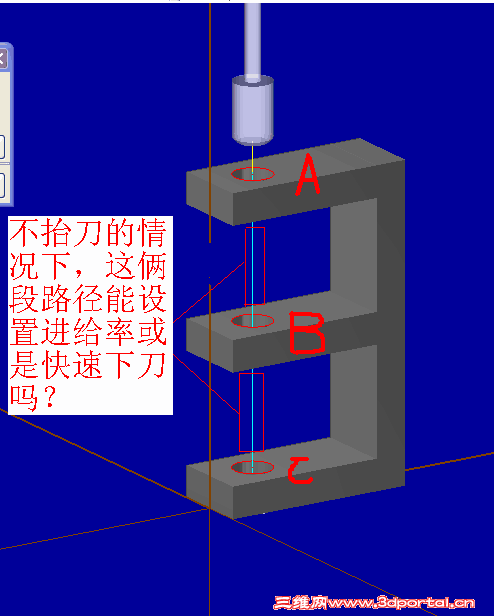

- y. R4 r4 q3 D4 r/ x' N1 D7 j如图:    三段同心的精孔,因A孔与B孔距离较长。(产品图档文件太大,图是随手画的。)                                                                                                          ) s: k" c% ?! u0 M. n2 J5 b# \6 E
6 W$ v1 F" O$ {. a
如果直接从上A处往下绞到C处太浪费时间了。
% e( m- ?9 p! y  x* v+ r
7 e$ p0 @. y; O& h( X/ L) T1 S如果分三个路径 先铰完A孔 抬刀再绞B孔时难免与A孔产生摩擦,抬刀再绞C孔就更担心了。
" i: h/ Z% e0 D  x; {# |' P, D2 N2 |, k9 e+ s! A
求教各路高手 :
有没有可能设置成,    钻完A孔 ,不抬刀,设置个进给或是快速进刀再钻B孔,不抬刀 ,设置个进给或是快速进刀再钻C孔 & E* m- Y+ p0 D  A3 G6 J
在线等    谢谢大家!! 2 }- B2 l$ W: Z" V$ ]6 R

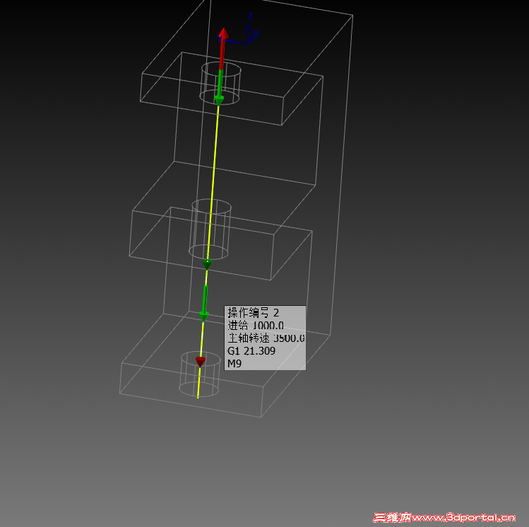

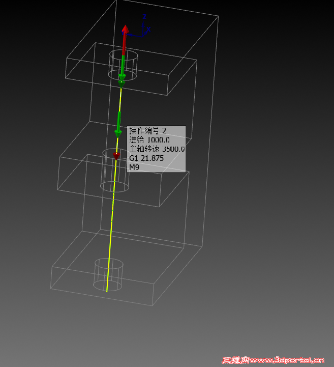

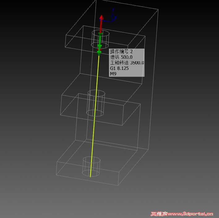

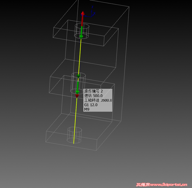

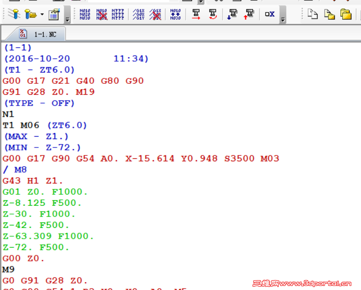

发表于 2016-10-20 11:41:17 | 显示全部楼层 来自: 中国广东深圳
钻孔循环都有一个共同点就是钻完了会抬到起始点,所以按你的要钻孔要一插到底才行,中间不能用钻孔循环不然会刮到加工过的孔$ H/ G  J9 J) B0 G' |3 }
8 V0 X0 C9 n) y5 N" h 2.png 4 \+ A; X- C6 q& _
3 S  e0 S# K3 j5 Q( k6 ]- O" c: W4 B2 T 4.png
: A" O% m5 [/ f) x# G: t: ^- }7 \9 W4 G0 B5 P/ h% y/ k
: I; y% S" p, {0 R
) P! `" u' C8 O/ i. R, l' Z
& }* ^/ O5 U1 [2 l钻孔速度F500,中间空刀速度F1000(可调)。钻完退到起始点
1 @0 s8 K/ P5 q; a: e2 }4 N  @- z( w' X, H2 E8 X/ w8 z
2 m5 Y/ ?8 s; _3 h5 Y/ h
0 F) i' W6 |6 `& `& q
' g$ f/ \. t* p& I& U
发表于 2016-10-20 11:44:17 | 显示全部楼层 来自: 中国广东深圳
A B C的钻孔深度不同也可以,
