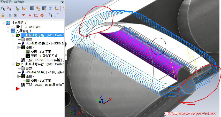

[求助] 有没有办法空挡处走GO啊(红圈里)
发表于 2016-10-19 20:22:16 | 显示全部楼层 |阅读模式 来自: 中国江苏南京
本帖最后由 0008 于 2016-10-19 20:24 编辑 4 d" g% L1 n: }2 q3 m: g, X9 Y
) `& M  a# T0 P; P
紫红色的面是加工面 捕获.PNG " m: p3 m, ~+ A: h6 \

发表于 2016-10-20 10:29:00 | 显示全部楼层 来自: 中国广东深圳
内R成型刀,左一刀 右一刀,两刀完事
发表于 2016-10-20 14:21:42 | 显示全部楼层 来自: 中国江苏苏州
感觉不是走不走GO的问题,觉得编程就有问题,边界不对吧!
 楼主| 发表于 2016-10-20 22:06:22 | 显示全部楼层 来自: 中国江苏南京
xuyiping 发表于 2016-10-19 20:59. i6 Q6 U; m% |3 w3 t! a" ~8 ?
你的上传文件啊
! z/ s9 o' D& \+ n
关键上传了,你换是打不开
