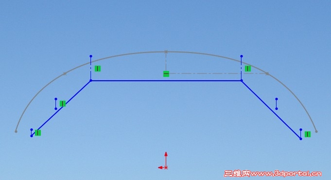

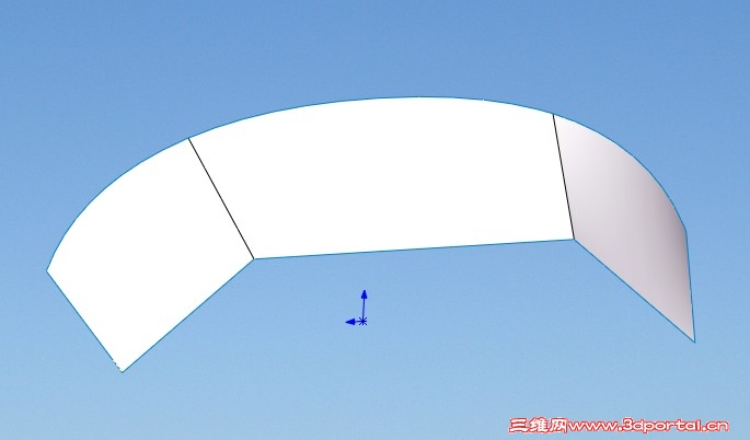

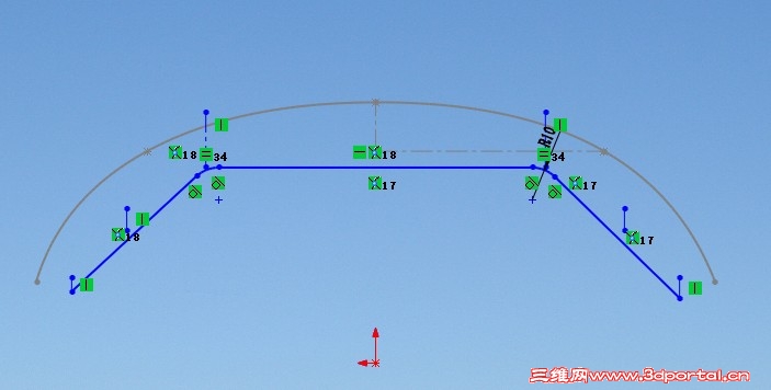

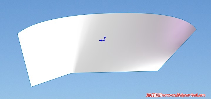

边界曲面,将草图圆角后,曲面少一块,如何解决呢?2 H6 d/ B. r9 E5 L* U6 S! w
. I* }" D, ^; S0 d而且曲面镜像还做不了,不知道为什么+ C/ H% L- F# I, T3 b: T5 y
完整曲面
完整曲面
未圆角的草图
未圆角的草图
少一块的曲面
少一块的曲面
圆角后的草图
圆角后的草图

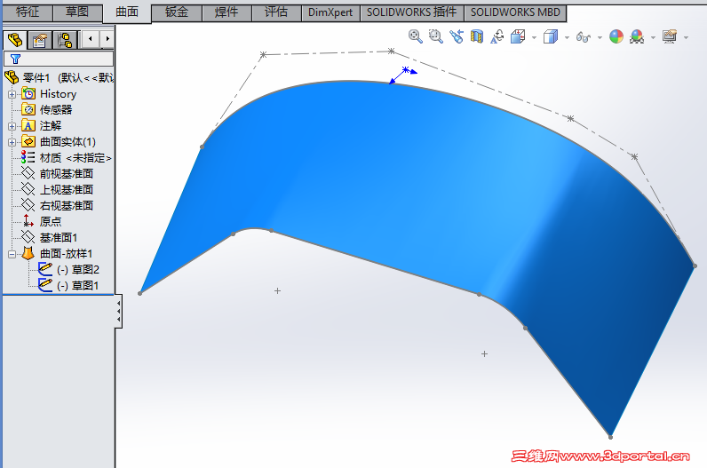

, X# L, Q0 V* j  b用放样:, t$ i" ?, m9 R2 X( ?
正常.png   J2 S, V9 {* H

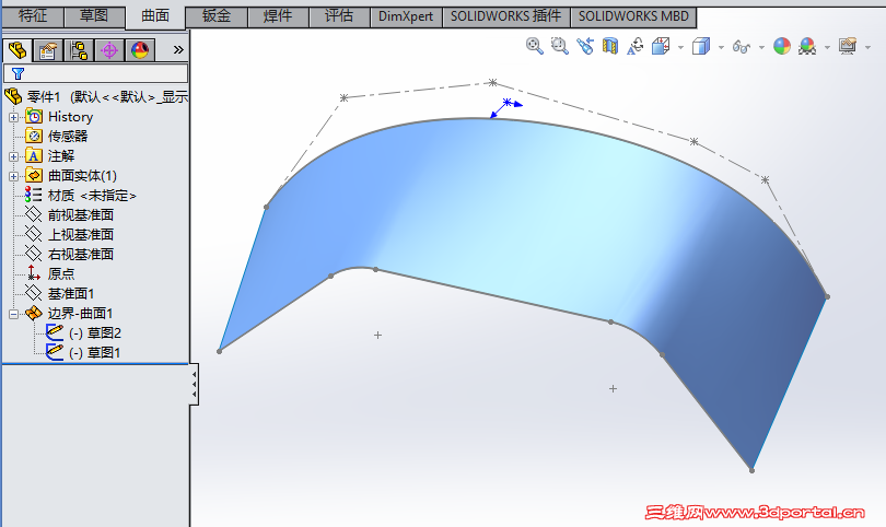

边界曲面:
3 j/ J) D( X% q0 m- u& P 边界.png
# j/ C- ?( l6 e. Z+ z/ i
: e) X3 y) U; E. D7 t  q/ r* P8 B! p2 M  }! a2 ?
源文件(2015版):. }8 M6 z6 I5 T. u/ c/ j- U5 }) |
边界曲面.rar (74.02 KB, 下载次数: 3)

真奇怪,2楼用的放样曲面。我用放样曲面也没这个问题。而且再用边界曲面也没这个问题了。而且使用放样曲面之后也可以镜像了。: z( ], r7 H, c" e7 ]
; X; T" A, L1 Y+ T应该是软件的问题。
+ }" \& O; o% C* o  a+ \+ v/ y- H+ P: K4 y; K3 q
谢谢2楼,给了新的思路。问题解决了。
