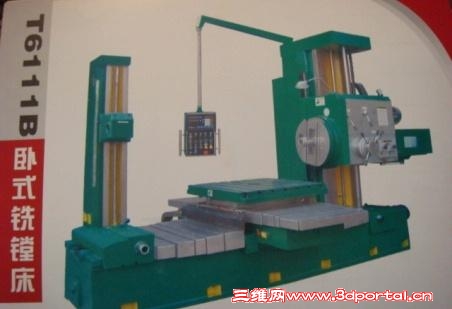

发表于 2016-10-25 17:03:31 | 显示全部楼层 来自: 中国云南昆明
顺便做个广告,图片是中捷机床的镗床,昆明机床的镗床更好
