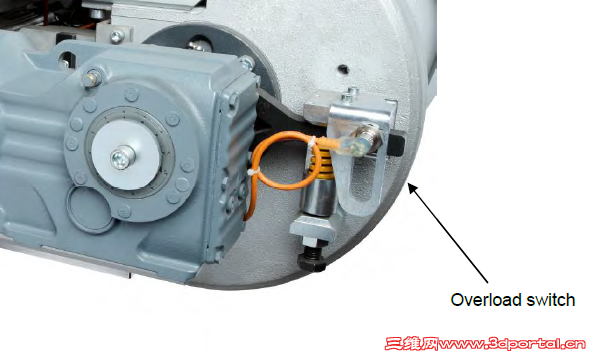

请问哪位大师见过这种过载保护装置,是什么原理?+ l0 A/ O: i" l0 t0 M' r

这个应该是过载后黑色臂的力超过弹簧刀下移,接近开个信号改变,发出过载信号的

是这样的,谢谢。
