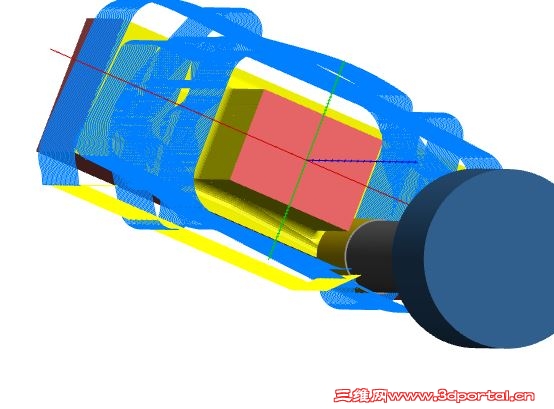

请问大神们  我做了一个动态刀路  模拟路径 G0  快动明明会过切  为何模拟器模拟不出来呢?  开始我以为是2017的问题   我使用X9  做了相同刀路  也是模拟不出来   是不是我设定上有错误呢?   请大神帮小弟解解迷惑  谢谢你们, \& Z6 ?3 [9 V4 C9 g

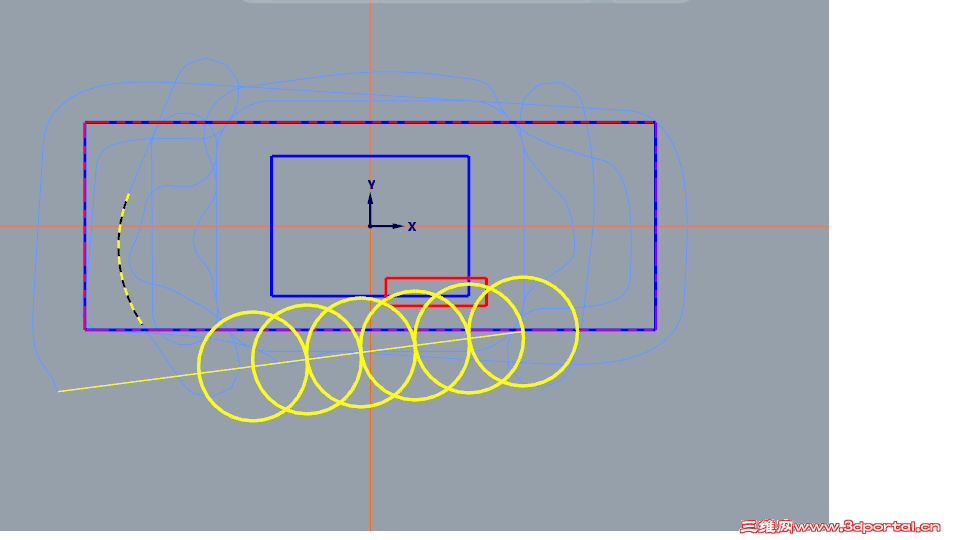

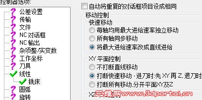

楼主没发现实体模拟的快速移动路线不一样吗,机床设置有关系参照看图
发表于 2016-10-22 04:04:46 | 显示全部楼层 来自: 中国广东广州

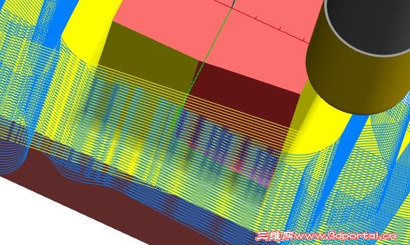

注意看图2更改机床设置,重新模拟后图3过切了

  L1 \2 z( b' _8 \- M* S& T感谢大大解惑  可以模拟出来了  谢谢
