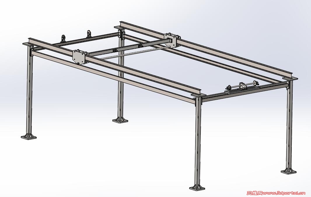

  老板让做一个料条带动滑动行走的架子,架子做出来后却发现滑动组合滑动的很不顺畅,中间的连杆加上去后,更加产生停滞现象,总是会左右不平均,造成卡死。烦死我了。哪位大侠有解决方法啊。轮子是用尼龙做的,行走梁是14#工字钢。支撑柱是100*100*8方管。其他连接都是8#槽钢

这种粗放式的滚动容易出现这样的问题。可以考虑两边滚轮同时施加驱动力,力量大小一致,否则会产生扭矩;滚轮的间隙要小一点;最好侧边(水平方向)一边再增加2个滚轮,这样滚轮架始终保持与台架平行,卡死的可能性会下降。

把两边支撑轮的侧向在各加两个导向轮,情况会改善很多

简单来说是& }. Y# X) l# W6 }! b/ y
第一是两边的两个梁刚度不够。平行度不好。间距不均匀。
# ?. \; A- h; T) l: U第二是空间自由度限制不到位。2 e  J! W* C; n; U1 [
要解决就需要从整体来解决。
* v' d' Y2 W, L* d# Z8 @两个侧面加滚轮只是一部分。

可以采用直线滑轨。当然基础刚度要保证,两滑轨要校正,驱动要平稳等。

加大轮子的轴距可能会有很大改善。

用工字钢上用圆导轨https://item.taobao.com/item.htm ... 1&abbucket=3#detail,价格也不贵。

继续增加同侧两轮间的轮距,同时轮子单侧法兰导向就可以了,就像火车轮一样卡在轨道上,貌似你的轮子有两个凸缘。非转动部件绝对不允许接触导轨。

轮子用铁的,轮边做成斜的,加大点动力,可以的!!

加强底部支撑刚度,用圆形直线导轨(带底部支撑)。OK!
