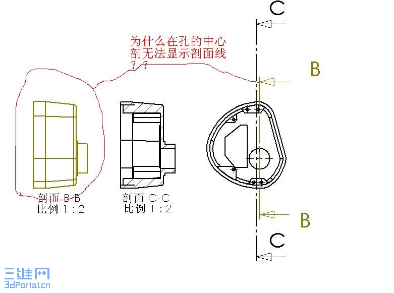

各位高手我请教一下,为什么我在下图中,在孔中心上剖没有剖线???

能把模型发上来吗?这样不好解释原因

不可能吧?6 D* C) `5 z: @- w$ N$ c
你哪里操作的有问题吧
发表于 2006-10-20 14:42:26 | 显示全部楼层 来自: 中国河北廊坊
估计是剖切线与上面的小孔发生相切,与建模一样,产生了零厚度问题.导致剖面图不正常.

那好像不是剖视图哦,当然不会有剖面线的
发表于 2006-10-20 17:00:16 | 显示全部楼层 来自: 中国浙江金华
看你的颜色就知道没剖好,仔细察看一下

只要更新,或者再编辑剖面线
