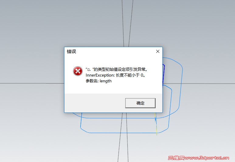

最近不忙,重装了win10系统,一切驱动和软件准备完毕。在用X9和2017出后处理时都出现一个问题,怎么弄都不行,望高人指点迷津。

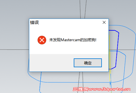

) C0 Y+ ?2 O7 G  b/ f如果用mastercam默认的编辑器呢,就会出现这个情况
; A: c" d( `: m+ t# r0 f$ J e.png * z  G& M: c/ c( u* i8 O: Z6 |
, F$ l0 b2 D, v1 H9 ]* Q
但是关闭后,后处理文件右键打开方式可以打开。9 `) K& o% W( b( r2 H# H0 H0 v
如何解决,望高人指点

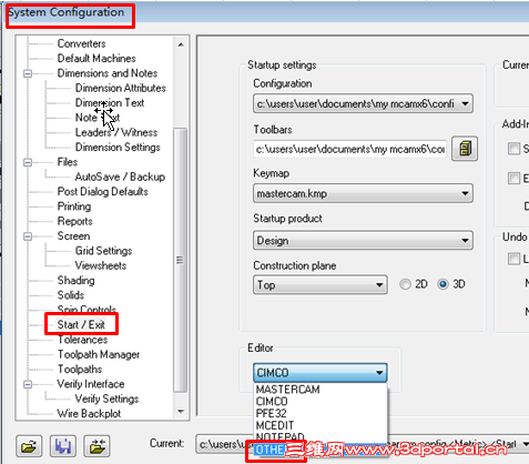

发表于 2016-10-23 20:16:02 | 显示全部楼层 来自: 中国江苏无锡
lz试试使用“”其他“”方式,选择对应的.exe(如CIMCOEdit.exe、MCXSTART.exe)" K5 Y4 Z& y/ A% @" r
 楼主| 发表于 2016-10-24 09:32:12 | 显示全部楼层 来自: 中国江苏南京
AUTOCADR41 发表于 2016-10-23 20:168 j$ q/ y6 N# n+ [( m
, B, ^) r1 T) E7 l% D
太谢谢你啦,已经按你的方法完美解决:hug:
