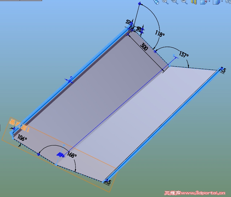

我自己画了个,但是钣金的画不出。求助,另外求问,实际这个东西能加工出来吗? 0 J; Z- P* B+ q" u: Q# {7 }
9 f$ y+ [# f. O* E( A; h  B
钣金能折出来吗?? 附件上传三维模型,版本SW 2014.' I) P9 i# T( J* N

感觉没办法折弯,  两头角度不同,相差太大

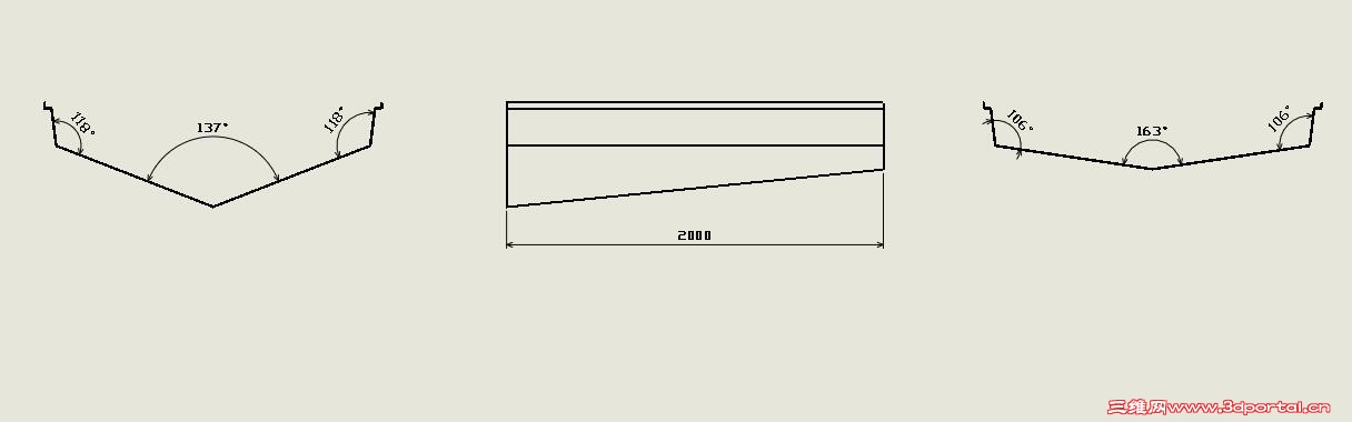

; {9 _4 x/ ?4 S" _4 S+ h. ^0 k4 b用放样折弯可以画,但不知展开后尺寸是否准确。实际加工,两个大面是曲面,因薄板回弹问题,想要尺寸太准不好控制,* R5 r5 k/ m; r" X  T* j
可以按小的角度折弯,在两端加上尺寸准确的钢板或其它形式骨架,板贴合到上面固定。

你这个件中间无法折弯完成  只能通过模具成型

2 i. v+ p# |& z0 Q2 q# b( K! D9 O你这跟振动筛槽体很像。可以钣金展开的。

折弯机两端油缸可以调,将一端下降距离加多点

按小角度折,再用拍平模压大另一头角度
