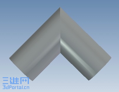

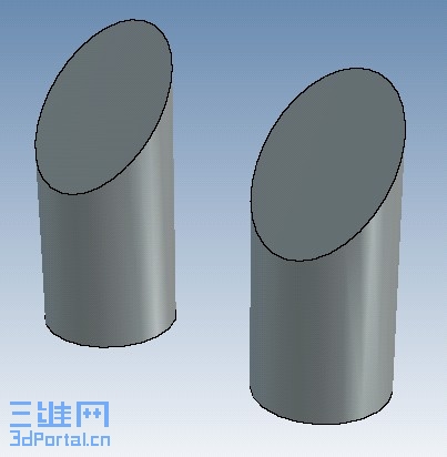

第一种弯头直接拖出那个图素,然后抽壳。。抽壳时选中2端面! w6 p4 e% ^1 C/ |7 |
第二种是先拖出圆柱,然后出料成图中形状,然后复制一个。。然后布尔云算增料。。然后抽壳。。。。

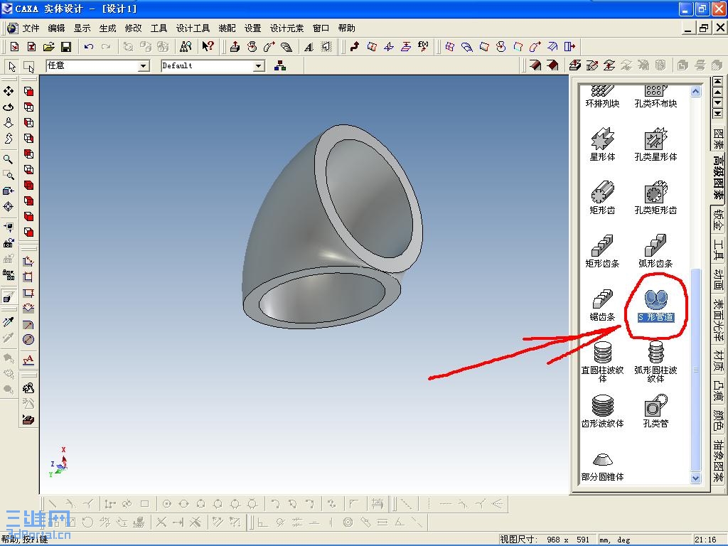

发表于 2006-10-19 21:31:37 | 显示全部楼层 来自: 中国四川德阳
用高级图素里的 S 型管道行不行?

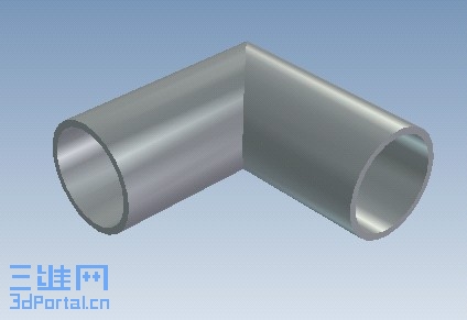

发表于 2006-10-19 21:45:29 | 显示全部楼层 来自: 中国天津
路径线为直角线,直接扫描就行了。

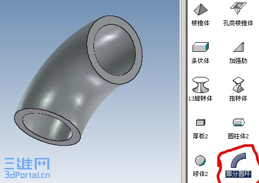

 楼主| 发表于 2006-10-20 08:46:37 | 显示全部楼层 来自: 中国河北邯郸
回复 #2 ymkeud 的帖子
用部分圆环拉出来的弯头怎么看它是不是90度的。我怎么看不到角度啊,不能改角度吗?
发表于 2006-10-20 12:02:54 | 显示全部楼层 来自: 中国湖南湘潭
原帖由 hiuhangzhe 于 2006-10-20 08:46 发表
, X" i# U& l4 x用部分圆环拉出来的弯头怎么看它是不是90度的。我怎么看不到角度啊,不能改角度吗?
0 l; R$ A% b7 K& v5 w+ ^, x2 P3 y8 J" k, O" F
+ N8 P( {' F& g1 s+ f8 m" C6 |" P
可以啊,你在编辑"智能图素属性"对话栏选:旋转"可以调整角度
