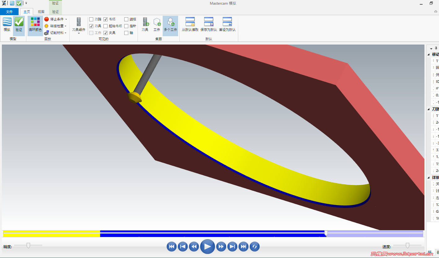

这样的 刀  有什么方法倒出 内角  求大师指点   用MASTERCAM5 E) {) |/ U- @

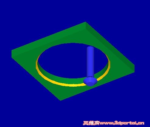

是这样磨

这很简单,编程方面,只需要走个圆就可以了,余量给得大点,编程时给个切入切出给远一点,以免撞刀,并且给G41或G42,功夫在操作方面。
) E/ b8 |+ n% I; a$ r; x. J# E  k; M0 c
先要给好下刀Z值,可以按刀具尺寸来估计,再不行直接机床上手摇+眼看。5 U' _$ @6 L* O! U
. q9 q# I5 j6 @" C; P再慢慢调圆的大小,我的做法是让机床走程序,走到大概圆的象限点的时候停,然后摇手轮,看摇了多少才刮到工件,摇了多少刀补就给多少,至此,再走程序的时候就可以铣到了,后面倒角还不够大,刀补那里再调就可以了。
; B" A) _0 B2 C: V4 c* D; L0 d9 u4 l% G0 z& Z3 d
当然,这样的方法只适用于倒角没什么特殊的精度要求的情况下。真的要很精确的话,就可以到AutoCAD里面画一下看,找到正确的下刀高度和走圆的大小。" g# @, e6 E' T" G; @4 m3 k
; p5 x! [( |( Q! r+ d" B
其实如果刀具是45度的话可以很容易做个大概的计算:忽略刀尖圆角的情况下,倒外面的角是以刀底部直径走工件顶面的圆边,倒角是3mm,Z轴就从顶面下3mm,倒底部的角是以刀具最大直径走工件底面的圆,倒角是3mm,Z轴就从底部往上提3mm。! u# ]: y! h7 {  i% ~, ~0 c  W3 v

很简单,自己用CAD画图搞出刀路直径就,用MC外形或全圆命令就可以走出来,很容易
