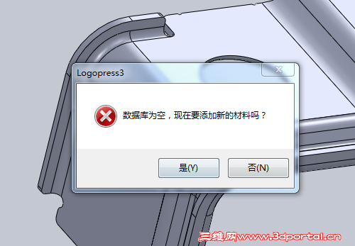

logopress3  在零件全面部展开时出现指定材料。2 z& t# l$ L9 v" H3 s+ p
这时得怎么定义呢,或者能与SW材料库关联。  E$ r  K% f& q  {
谢谢各位0 G9 X, h2 n0 v4 h# ?

楼主应该是安装不全吧。logo3是有材料库的。与SW的材料库数据有点不同。关键的几个参数一定要有。不然是无法计算产品的展开尺寸。

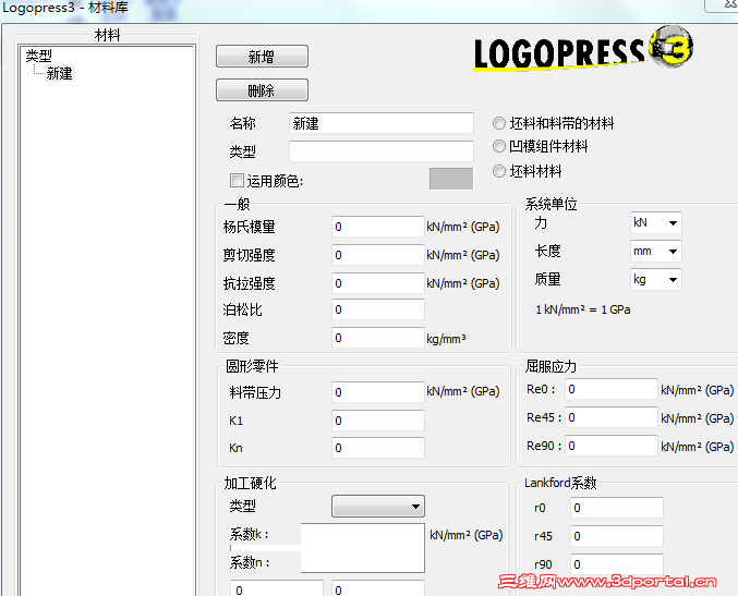

发表于 2016-10-25 10:51:21 | 显示全部楼层 来自: 中国浙江嘉兴
如果楼主要的材料库里面没有,可以新建一个,但那些参数可以向材料供应商那边得到,再输入材料属性里

 楼主| 发表于 2016-10-26 12:54:06 | 显示全部楼层 来自: 中国山东济南
logopress材料库放在哪个文件夹里,能把SW的材料库移过去用吗
