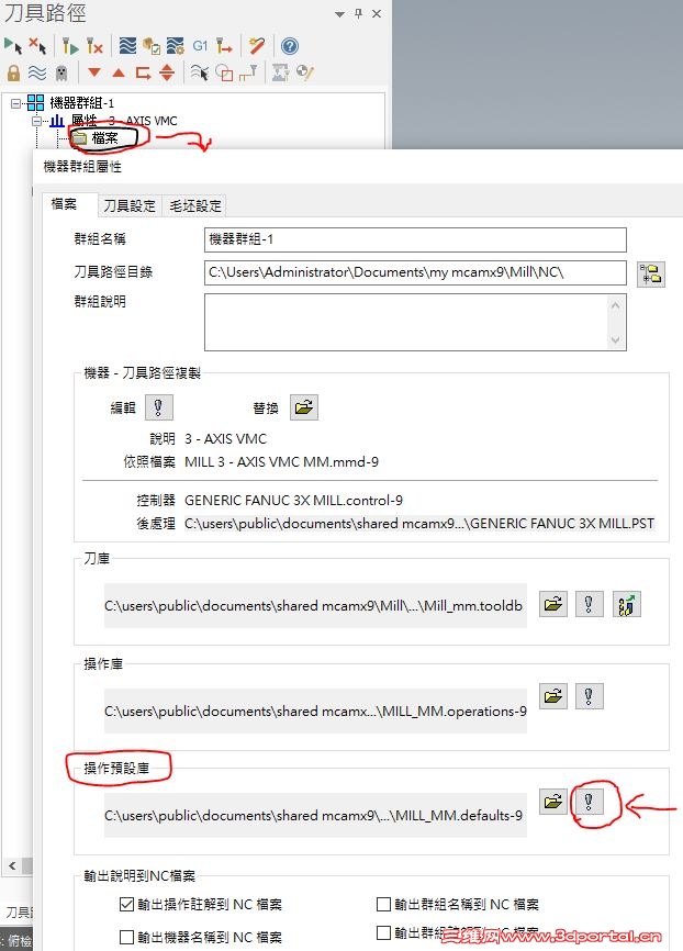

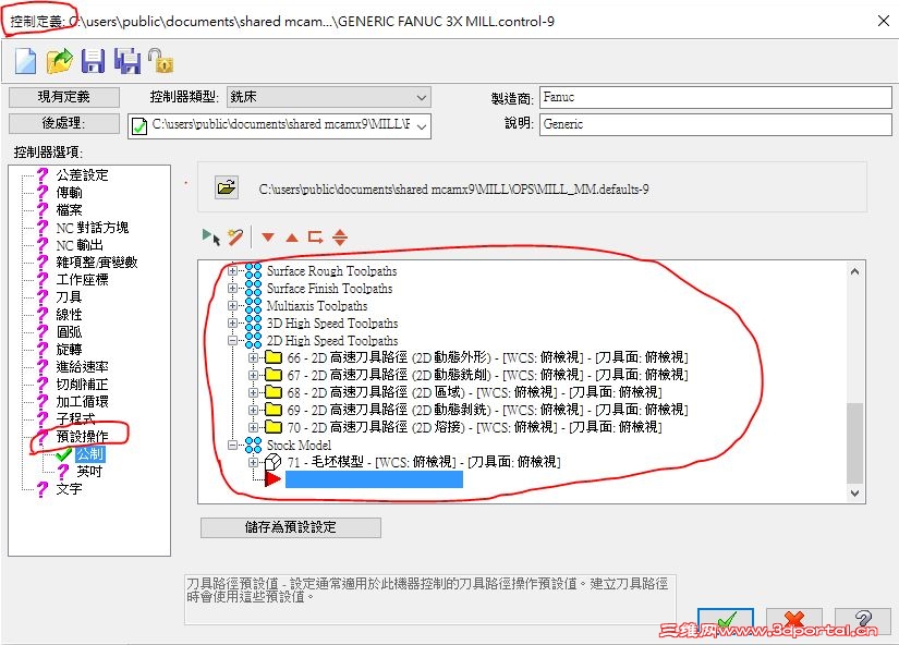

发表于 2016-11-18 14:11:35 | 显示全部楼层 来自: 中国台湾
2種方式 自己看圖自己試試
