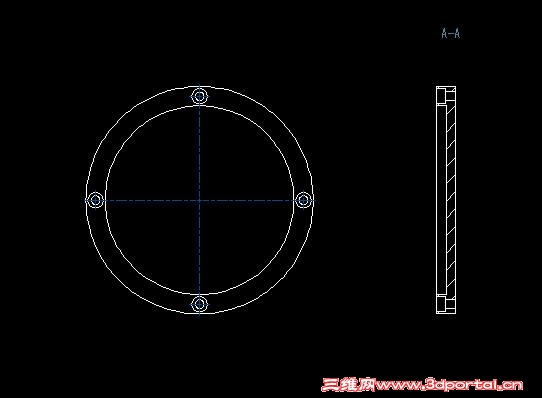

* w5 |* X5 h0 w    以前都没注意是不是有这个现象,SW转CAD时,隐藏的剖切线(切割线)也会转到CAD里,不知道各位有没有遇到这个问题,是怎么解决的,是不是我SW版本的问题啊,我的2014?
, }1 O7 B- a% I) Q( v8 }
/ O1 I" [( y1 n; D1 o 360截图20161028095151346.jpg 就是这个符号,还有字母A,设了隐藏切割线之后,solidworsk的工程图里没有了,转到CAD里之后又出来了

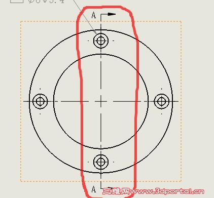

发表于 2016-10-27 23:20:35 | 显示全部楼层 来自: 中国广东揭阳
2015-2016都一样跟你一样出现这个问题,线切割师傅每次要再次给编辑一下,我也希望了解是什么原因

发表于 2016-10-28 10:03:16 | 显示全部楼层 来自: 中国浙江嘉兴
楼主说的是草图线段吗?
发表于 2016-10-28 18:45:12 | 显示全部楼层 来自: 中国广东揭阳
何笑我 发表于 2016-10-28 09:57
  B! F- v2 V4 ^- a) v- t不知道咱俩说的是不是一个东西~~
- U' Q4 X& e  N  V可能我的说的情况跟你不一样,我是指零件图转DXF图给线切割时那些剖面线多余的线段明明在CAD打开没有但在线切割软件打开还是有,别人有其他软件好像没这情况,可能是设置问题吧。
 楼主| 发表于 2016-10-29 18:32:33 | 显示全部楼层 来自: 中国河北唐山
licoolicoo 发表于 2016-10-28 10:039 e, ?, `8 L7 M% E
楼主说的是草图线段吗?
. U' m6 y% {+ q
做剖视图时的剖切线,不是草图线段,是系统生成的

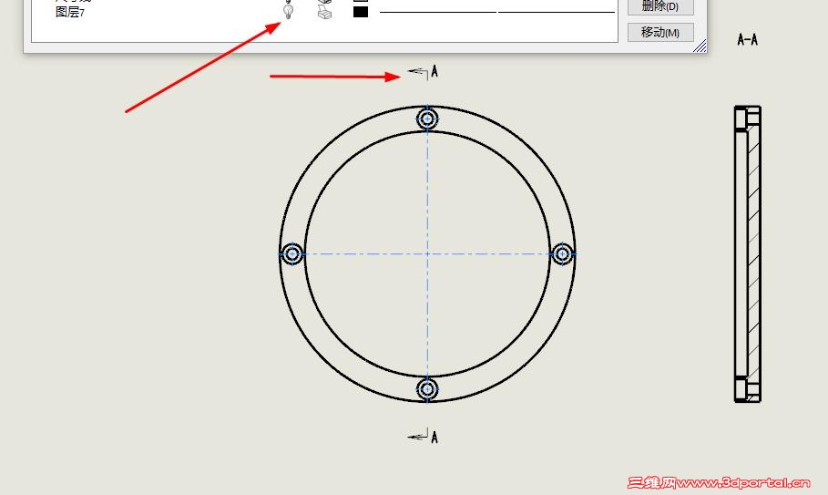

发表于 2016-10-31 09:06:41 | 显示全部楼层 来自: 中国浙江嘉兴
何笑我 发表于 2016-10-29 18:32
; @  ~) \2 _* ^. N; z做剖视图时的剖切线,不是草图线段,是系统生成的
, w# F) u* F+ ^5 H' E1 r4 O再次测试了一下,是可以的。 360截图20161031090445664.jpg 360截图20161031090409800.jpg
/ f8 Y9 m- s2 U: w' P- q; b- {8 k: w, Y- p, I
发表于 2016-10-31 09:12:52 | 显示全部楼层 来自: 中国浙江嘉兴
楼主在两个论坛上都发了贴,我看你是用错命令了。你的隐藏线段是用在实体上是可以的,但切线估计不行。另存为是还会有看到的可能。这个跟剖切线的性质有关。最好的方法是新建一个隐藏的图层了。希望能帮到你。7 V" N' E; C6 H! O8 C
