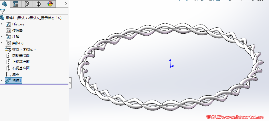

各位大神们请教一个问题?图上的这个东西怎么画!前提不用方程式,还有没有其它方法可以画的出来 ?目前我想到了一种方法看下各位和不和我想的一样的方法做画.,各位大神我们一起讨论下!

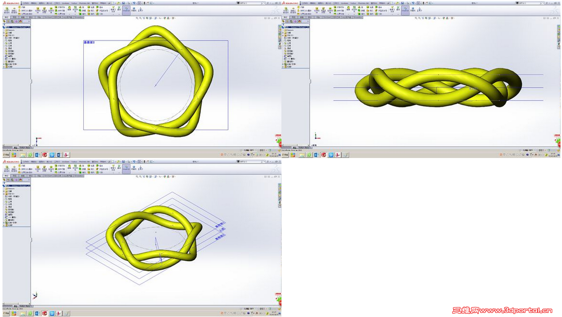

我想到的是第一个方法就是先建三个基准面,辅助做路径!   各位大神你们的思路呢???

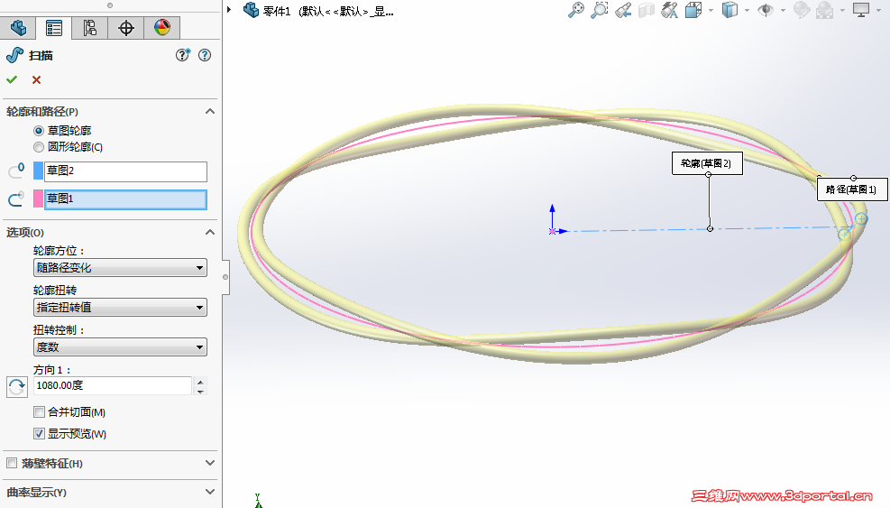

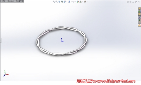

这个不难吧,一个扫描扭转就可以实现。1080度:$ N1 M* B% k+ Y) {
! F' w7 T: r$ w& I6 O6 h: N5 D5400度:

兄弟不是难与不难的问题!是想想和多少种方法可以做出来!我刚在上面说的也是一种方法的!你这也是一种方法!我们多讨论一下思路!哈哈哈!:lol:

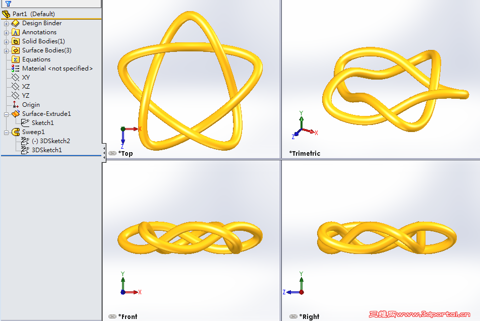

樓主第一張圖和第二張是完全不同的類型…

試一下…) m0 B. v* W$ h# ~$ u1 X2 U

 楼主| 发表于 2016-10-28 08:03:07 | 显示全部楼层 来自: 中国广东深圳
gt.adan 发表于 2016-10-27 18:16
6 S; F4 E7 n7 Z+ y$ ?' L8 _試一下…
# {1 o4 I  g# r; l8 d# S
丹大就是厉害呀!你是怎么做的???大神呀

 楼主| 发表于 2016-10-28 09:47:09 | 显示全部楼层 来自: 中国广东深圳
lyyifeng 发表于 2016-10-28 08:547 E7 O: W' v% m! @; b
哈哈,又学会了一个扭转。
" ?) F2 h& u4 `
还有好多方法都呆以做出来的!只是我想不到其它方法!所以就发贴来问问各位大神!
