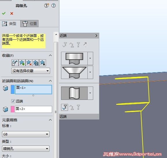

安装soldworks2017主要是为了高级孔功能!+ @) C5 q7 E4 V9 w
# x$ t/ ]' n; R7 z

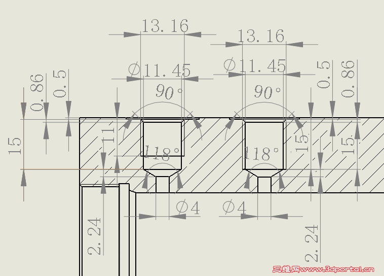

但是soldworks2017的高级孔功能中: 1 \( N% i$ w9 g, z% m
1.螺纹不能输入螺纹深度;; W. G1 I3 C7 A: _; S" e! S
: l  {" j! P1 y! s1 d, }+ ^* G9 @
2.只有最后一级孔可以设置末端形状为钻尖,其他各个元素都是平底的;
6 v1 K; \% }6 k' N' H2 u3 t! @那么我图上的阶梯孔就不能做出来了。: b9 y1 `! \# w
不知道大家有没有 办法?

一看楼主就是做液压阀块的吧
 楼主| 发表于 2016-10-28 13:50:18 | 显示全部楼层 来自: 中国天津
油缸 。有时候也做一些阀块。

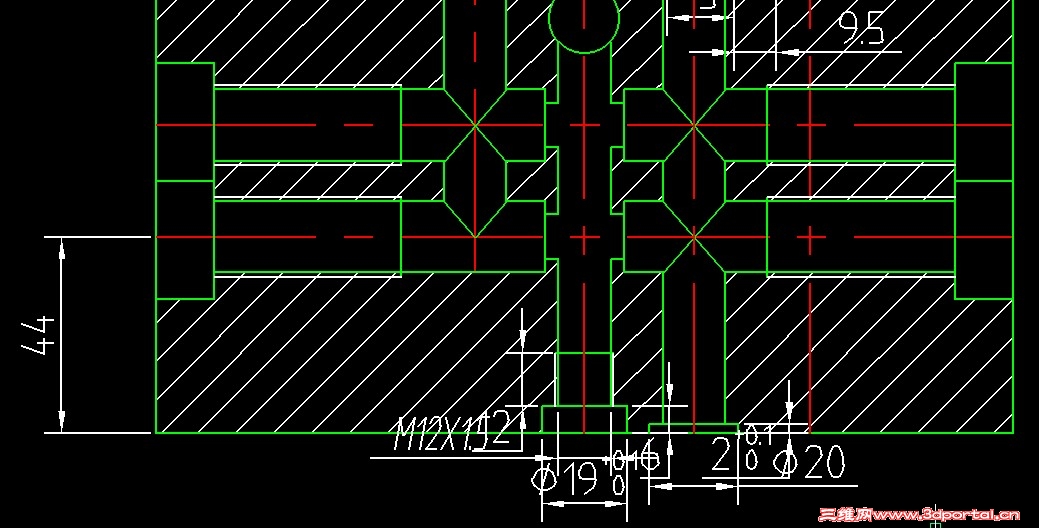

只是你不会操作而已,还有意思表达不清的,就用画图工具或CAD画出来,光截图没用. j/ ~, t0 Y. r5 {
1-161021094919163.jpg 3 F% a: W: \4 }# v, r; r5 j! \

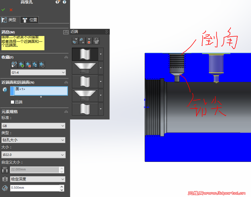

 楼主| 发表于 2016-11-3 13:08:19 | 显示全部楼层 来自: 中国天津

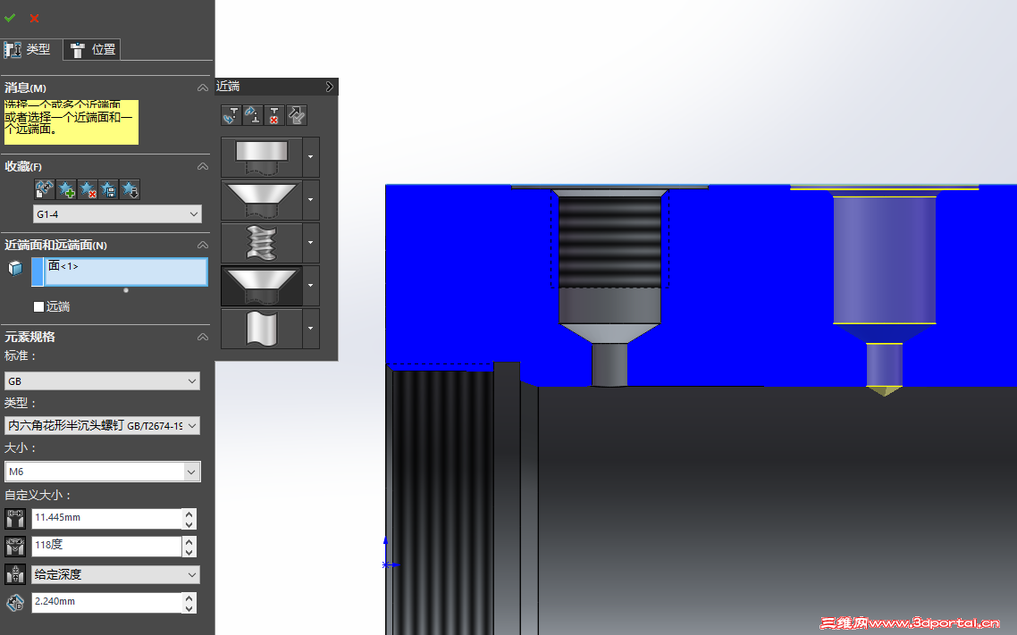

本帖最后由 qqqxyz 于 2016-11-3 13:13 编辑 ( M" F- F* _( y# ^* `
3 v1 f) q5 {: a) _/ l5 |$ h这个就是一个简单的油口 。为了两个倒角 加了两个沉头孔 倒是能够做出来- u  h8 t- n6 {$ s3 L% G& m( p- e
虽然麻烦了一点 还要测量一下深度 而且螺纹孔的深度还要相应的减去倒角深度。
. q! @3 D  ~8 ?  F7 @麻烦点倒是能做,而且可以收藏规格,后续使用 也不是太麻烦。! S- o+ J1 J5 q
, K, l/ R$ ^" g) k' n
现在就是螺纹的深度 应该怎么样控制呢,请教!7 t2 }/ W- T; a) _

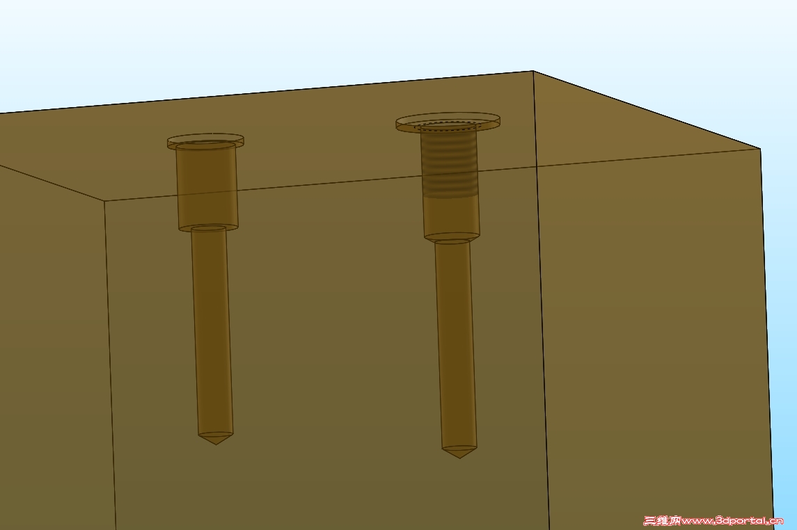

发表于 2016-11-3 13:20:31 | 显示全部楼层 来自: 中国广东佛山

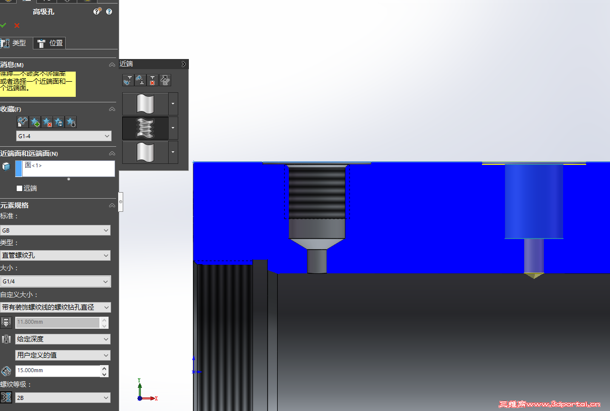

本帖最后由 whoeric 于 2016-11-3 13:36 编辑   D7 n8 M! O" w) O! O
4 f( j. J7 S, i! }2 p$ V
确实如楼主所说,试了一下,没成功。比如我做的这个中间这段螺纹孔,应该有个钻尖才对,这个做出来没有
! l% A* b6 V; V$ B" ]4 ^4 J" A3 n, ?0 Z
: h* y6 J, P! @: `5 v! x再试了一下,钻好孔手动添加螺纹线。这个高级孔看来功能还有待完善。
: y( U4 |4 J  d- e  q8 d: x# m4 M( i 222.jpg
* @  ]- }& R  q. E+ J1 P+ W' h

只能钻好孔再手动添加螺纹装饰线,控制深度了

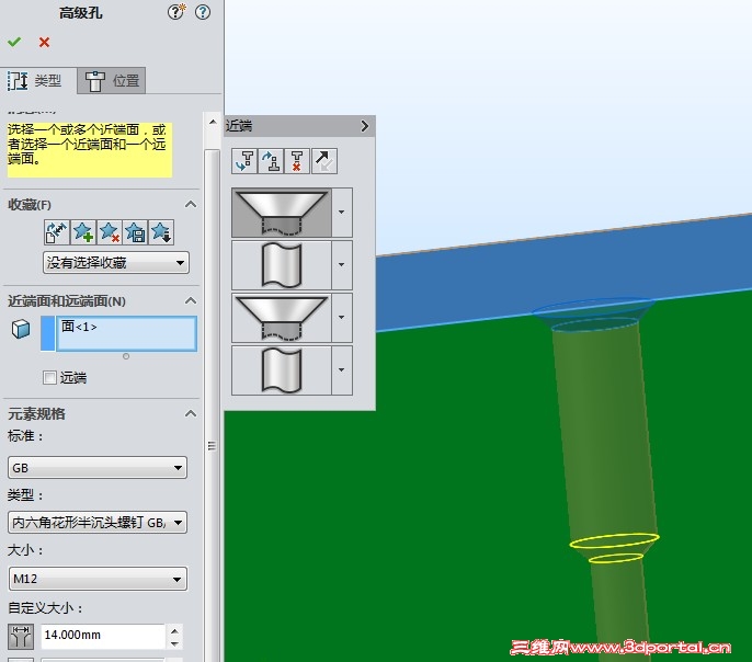

发表于 2016-11-3 21:04:29 | 显示全部楼层 来自: 中国辽宁营口
& _$ b- N2 i4 S: l4 a. L! ]/ C+ z
你要带锥形的过渡孔,可以。7 P( z6 S* Z9 _+ Q2 Q5 [8 u" l
* l; P. ?  |6 r/ }' Z

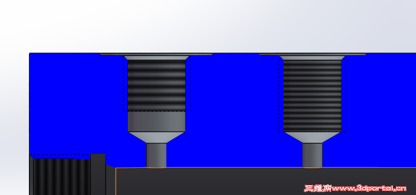

 楼主| 发表于 2016-11-4 10:38:50 | 显示全部楼层 来自: 中国天津
! F, ?* ?' z9 N- E: s9 p1 `
yk2906 发表于 2016-11-3 21:11
4 u5 A6 z1 j- o9 i! q, S& _再说你们也太想当然了,你们所谓的沉头,根本就不是沉头,而是锪平。与高级孔的柱形沉头孔设置完全不搭。# I: _0 N/ d2 z0 j9 Z2 Y. |
0 ^4 Y/ ~. X# l6 c; y看来真是交流有问题。沉头只有柱形沉头,就没有锥孔了吗?我说的是锥形沉头孔啊!
, z) G+ k+ i$ k  T3 r4 w一个简单的油口:一个锪平平面,一个螺纹孔,一个钻孔。( _6 l, S8 V  ?
1 z. C& @/ @% V1 N6 _: p, L# P$ K
现在的问题是:
1 s! q7 Y, J- Q7 G, Z' D! \% d1.螺纹深度怎么控制/ L+ b& Q8 N* \( m
2.一个倒到螺纹大径的倒角和螺纹孔钻孔的钻头钻尖,就是这么两个特征怎么做。
8 Z8 S! z+ e' C0 q& j& e7 r4 x! b# y6 \! d) M: x# i
我没有说不是锪平啊,但是我不是指的那个呀!涉及到锪平到底是用柱形沉头还是用光孔特征做重要吗?
) F7 x( b6 p0 }) t倒是您附图用高级孔不是正好吗,看来倒角和钻尖您一般是不画的。
" J6 S( W1 \6 d按照您的方法可以做出来,只是主要尺寸还要减去倒角的深度,如果有老图可以量一下,新图的话要计算或者凑尺寸都是比较麻烦的。# |  w% H$ K4 E" \' e% q; O" v5 y
螺纹另外用装饰螺纹另作,是不能保存在收藏里的。英制尺寸比较难记;深度要和其他图纸一致,还要翻老图纸; 也是麻烦的, 不是吗?
1 G  m: k& `* H  W0 [9 _3 X( d发帖就是为sw新功能的探讨,我用库一样能够做出来。6 y1 i" Y% T7 B% S6 h, c9 W
有更好的功能能够省些时间,不是更好吗?+ g; k9 g' ~1 T  L

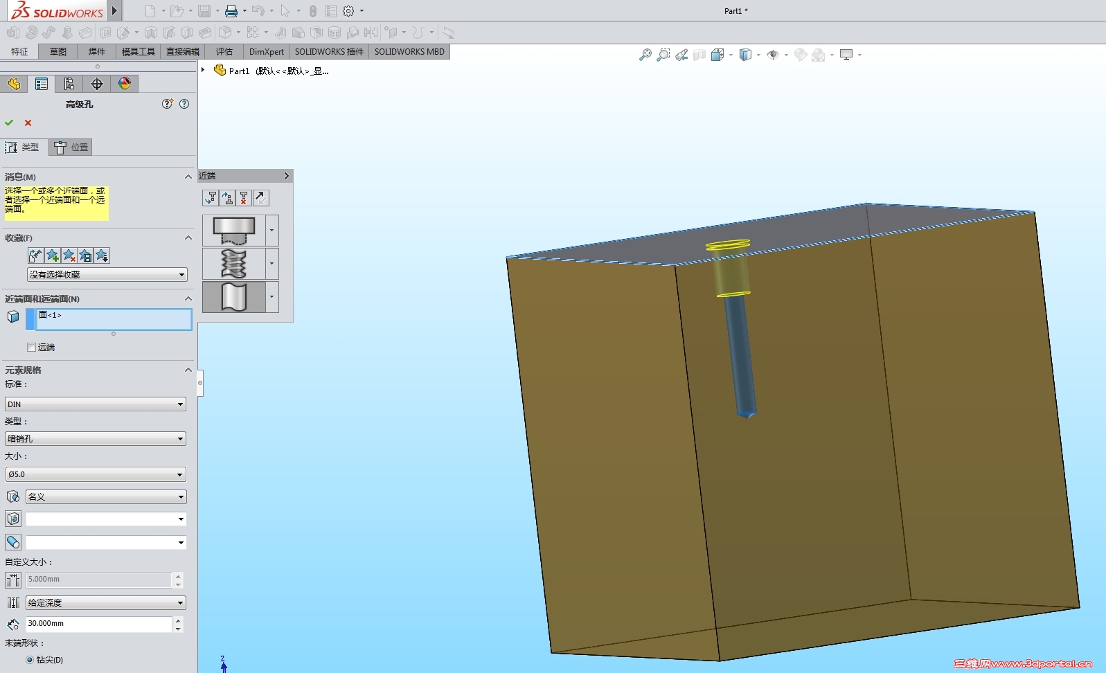

发表于 2017-1-18 13:11:44 | 显示全部楼层 来自: 中国陕西西安
我试了下,想控制螺纹深度可以把螺纹孔分成两个孔,第一个选带有装饰螺纹线的螺纹钻孔直径,控制螺纹深度,然后再添加一个螺纹孔选螺纹钻孔直径,控制底孔深度。
