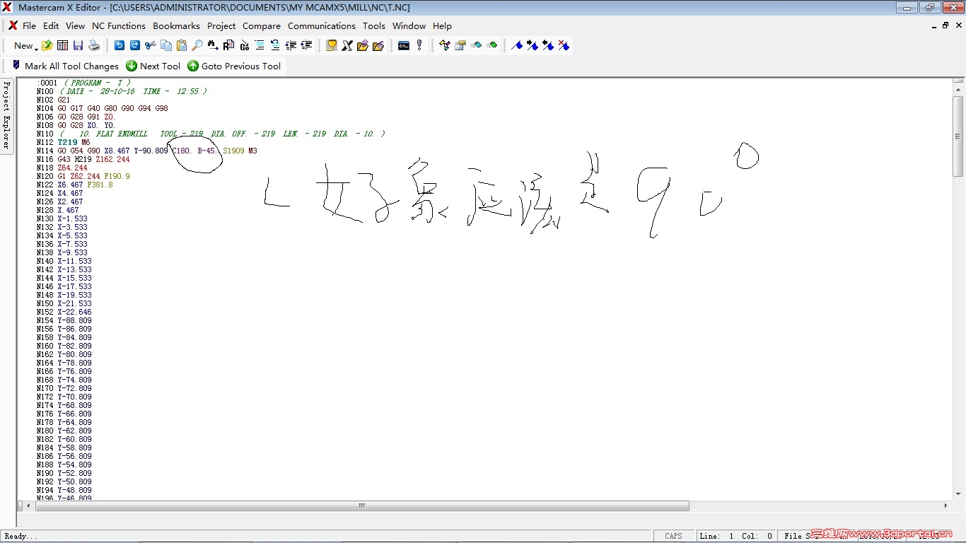

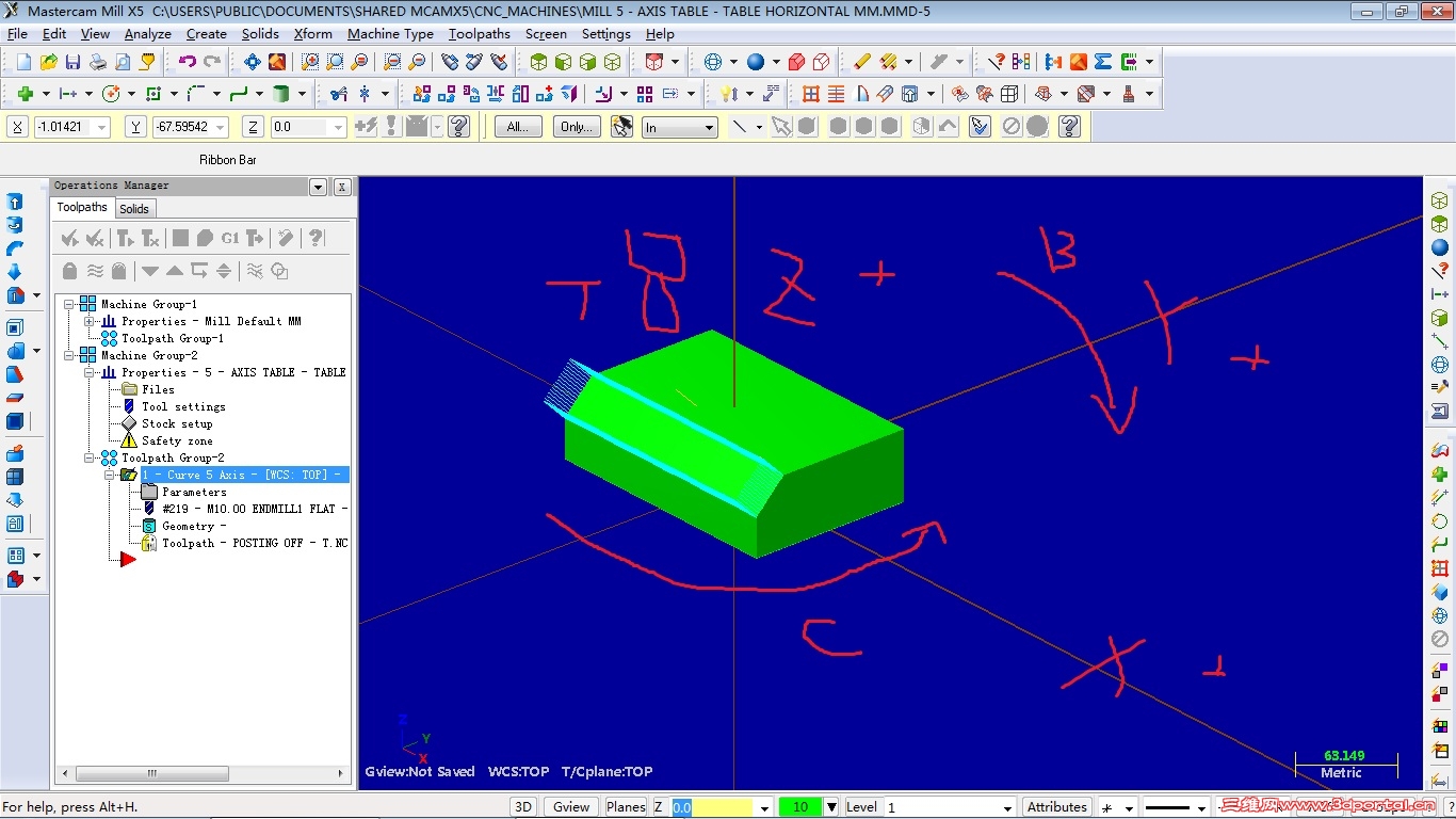

一个简单刀路验证后处理,发现C轴相差90度,不知后处理哪里不对,该如何修改???

rotaxis1$ = vecx  #Zero
7 l$ T1 d/ }. z; L) Vrotdir1$  = vecy  #Direction  , V& @8 @( e; z" r+ n* M
rotaxis2$ = vecz  #Zero
5 o- C+ e9 N- Yrotdir2$  = vecx  #Direction
, j* V& Q0 z! q! m0 Q就改这玩意儿~
 楼主| 发表于 2016-11-1 12:21:51 | 显示全部楼层 来自: 中国江苏南通
兄台改动的只是旋转方向呀,具体这个结构机床的参数如何设置?才能让后处理坐标正确呢?

zgjshahxm 发表于 2016-11-1 12:21, y, W; q3 j, w1 Q
$ P# j1 I  M2 ]5 R9 Z2 w( Y4 D
这个可不只是方向,就你说的角度一样可以改,1 o4 q$ z6 e+ P( N$ Q: J' r, i
至于结构和坐标,那就得定制了
