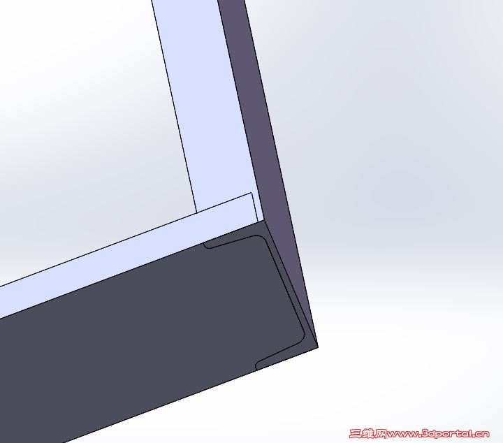

如果是在单一的零件内,两个实体相交部分可以用特征里面的组合来解决实体之间重叠的部分,如果在装配体模式下,我如果要用一个实体的轮廓去切割另一个实体相交的部分怎么去除,多谢大家的帮助!例如下图中两个槽钢相交多余部分的切除问题怎么解决!* M. @) O- v6 m6 A
7 ^, ]) v) |! [
# k- n0 [$ T' a: O, E1 c3 |
多谢帮助!

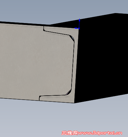

自带的裁剪,有些形状就是裁剪不完美,部分不要的还留在上面。有时间还得用画草图再切除
