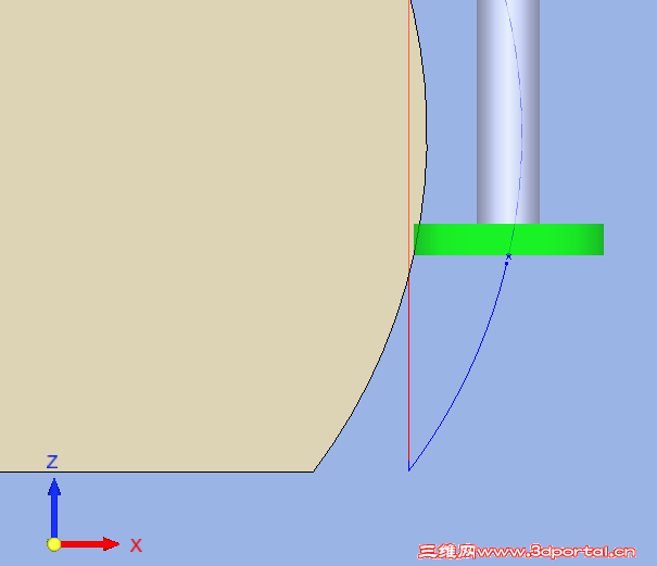

: b/ ?( |. X5 Y, ^$ P4 k1.刀路停止计算,顾名思义,刀具即将干涉的时候,软件就不让它继续往下算了,如图
( [' D1 E4 ]( f( D0 A1 F7 X E2.png " e: M9 _1 @: }, M, v  n" W# S

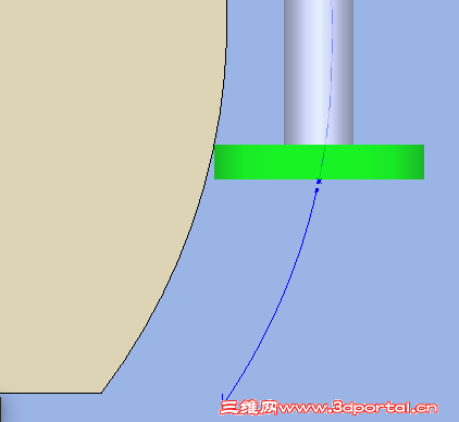

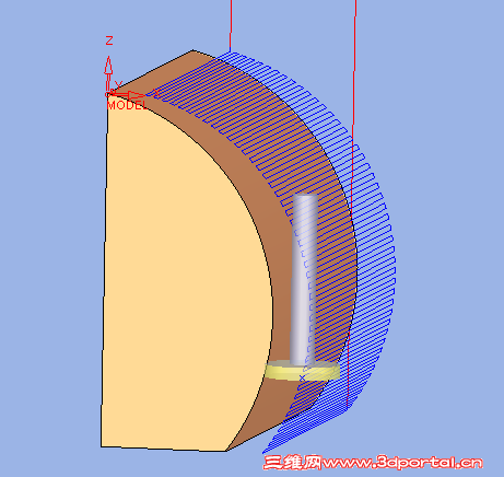

4 g- c7 d, \& `2.刀具像外移动。刀尖与曲面干涉的时候,我们设置一个参数让它避开一点继续加工下去,我们先看看没有避开的时候是怎么样的
1 `; a  d; h; {& [+ y0 X! [ E4.png ' X0 y  D+ {  A+ r- N0 V4 g+ r

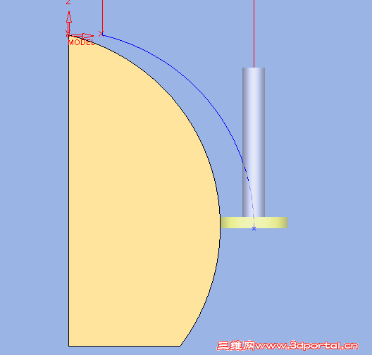

很明显,刀刃上端已经过切,这个时候应该如何避开又能加工到位呢,最好的方法就是沿着X轴正方向移动一段距离,如图所示
* d1 i- L) f* _ E5.png - o* d' F# Y0 ]
当然,退刀的方向有多种,这里就不再赘述了。7 Q; K) c& p/ a% G# n$ Z$ t6 q1 m; K

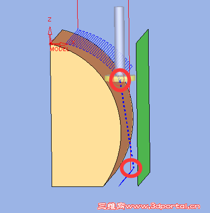

3.忽略干涉点,有人以为这个选项就是无视干涉面,其实不对,怎么能无视呢,你要是无视还不如不勾选干涉检查呢对吧。0 D* o  {& I2 U+ ~! m& ]9 ]
我们把几何里的面不勾选驱动面,然后勾选检查面选择图中的绿色直纹面。
) I) u1 y1 v& F6 C E3.png 4 v( r/ n* b+ p" L2 S* k- J
可以发现,刀轨分成两段,第一段即将碰到绿色面的时候,停止,然后在下段不会干涉的区域继续加工,所以忽略干涉点的意思就是有干涉的区域不产生任何刀轨。图中两圆圈之间的虚线就是层间连接,至于连接中的间隙连接,层间连接,行间连接,有些人也有点迷糊了,这个有时间再讲。0 p% u& k+ E# w* S! O

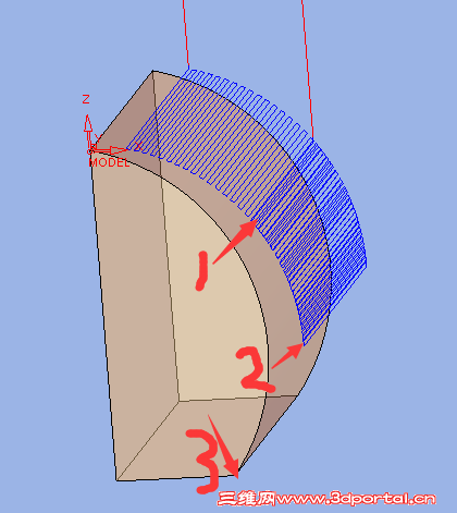

4.个人认为最难理解的就是沿刀轴方向退刀。我们这里是三轴,刀轴方向当然就是Z的正方向,如果是四轴,刀轴方向就有更多选择了。这里的退刀,并不是抬刀抬起来,而是对干涉的区域在不过切的前提下,在刀轴方向上进行加工。
7 _% L+ l9 J, @) Q' k E6.png % ^1 X5 p& k7 Z, n& n
图中,从坐标原点加工到2处,是不过切的,2处到3处再往下加工下去肯定是要过切了,因为我们勾选了干涉检查,它就不会加工下去。但是我们的加工驱动面是一整张曲面,它必须走完啊,你要是不想让它走完,你就设成上面所述的忽略干涉点或者停止刀路计算啊。; c# D" D8 d4 ?0 J
现在我们设了沿刀轴方向退刀,2处到3处会干涉的地方就会沿着Z轴抬起来然后对曲面进行加工。所以刀路顺序应该是坐标原点------2--------1  ---结束。很明显1到2处的刀轨密了很多。细心的话可以发现,3处与1处是对应的关系,类似点3投影的1的位置,因为这样才算加工完了整个面。, w* Y* A  X. C' W' y# }
