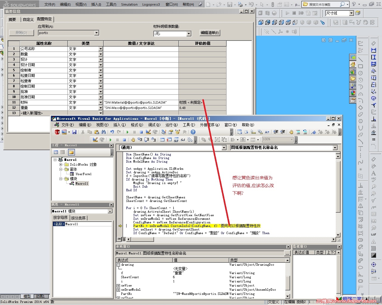

如图,如何把评估的值读取出来啊?

没记错的话,应该是GetCustomPropertyValues这个函数。
发表于 2016-11-2 18:16:12 | 显示全部楼层 来自: 中国广东佛山
OFFLINE API 的话,用 ISwDMConfiguration5.GetCustomPropertyValues 可以得出。; s. n) w4 H( Y
ONLINE API  的话,用 ICustomPropertyManager.Get2/ ICustomPropertyManager.Get3 可以得出。
