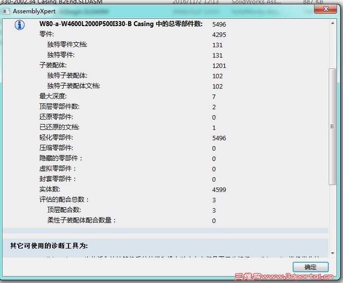

发表于 2016-11-3 15:49:35 | 显示全部楼层 来自: 中国上海
6 A  h; c2 m7 h, J$ e5 Z+ V
5000多零件也没有卡那么狠啊

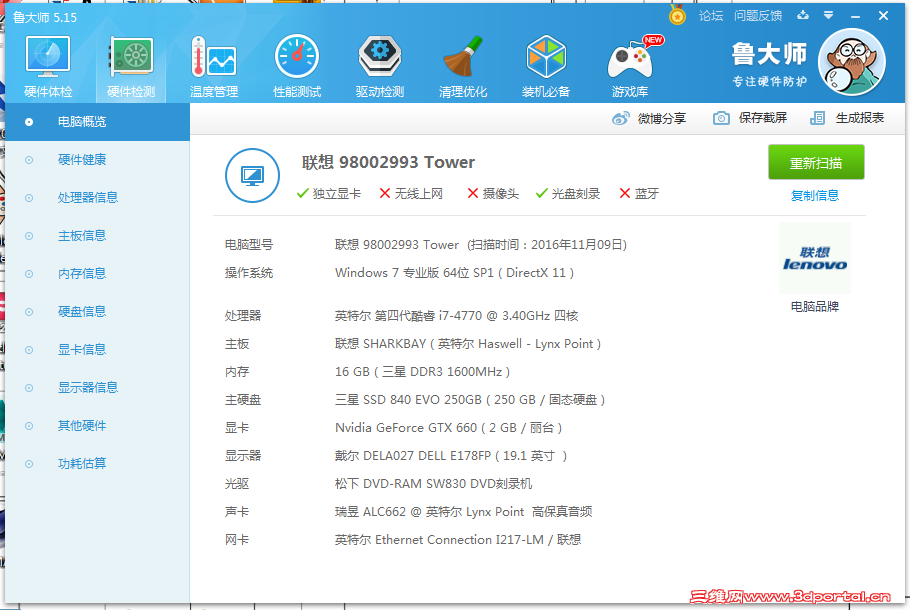

 楼主| 发表于 2016-11-9 10:32:12 | 显示全部楼层 来自: 中国上海
kevin1985 发表于 2016-11-5 15:44
+ m/ P& A+ |' {0 G4 K$ U# a如果这样说明你电脑配置不够了,增加内存条,更换更强劲CPU,更换专业图形显卡,更换固态硬盘
, w- x9 D3 |8 d( x
不应该,会不会是软件盗版问题。添加了二十几个相机,也卡得不行。
 楼主| 发表于 2016-11-9 10:34:06 | 显示全部楼层 来自: 中国上海
kevin1985 发表于 2016-11-5 15:44  q7 q) T/ e5 S7 b" ~4 ]
6 s  o  D& p2 x6 Y2 x
..." W2 l; r7 l- J6 A6 J, N! [) L
配置还行吧
配置还行吧

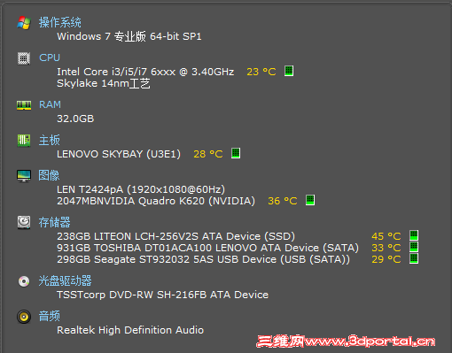

发表于 2016-11-10 16:18:06 | 显示全部楼层 来自: 中国广东惠州
" _; O5 @1 d3 Q) W. D+ |
6 o& G! {* `! U- M这个显卡做大型工程图真不行,看看我的,I76700+K620+SSD有时候也很卡
