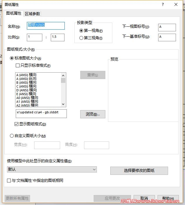

) ~" J; j4 A, G5 I& H$ J QQ截图20161110163428.jpg 图纸属性最后一个不要选,你看选了没有。与“文档属性”中制定的图纸相同。如果勾选了的话,属性就不会更改了。, g( o6 e+ i: U: i# `* k: t) ^, C

0 L2 U0 N3 n) z' w图纸属性最后一个不要选,你看选了没有。与“文档属性”中制定的图纸相同。如果勾选了的话,属性就不会更 ...
0 \' ~, t1 o0 i! b9 K6 K
根本就没有勾选,但显示是不正确的,只能显示同一质量数值

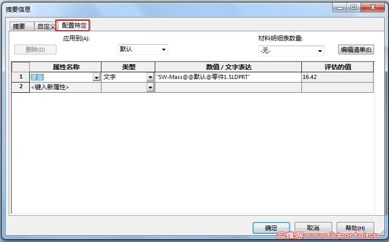

发表于 2016-11-14 17:13:53 | 显示全部楼层 来自: 中国辽宁营口
工程图标题栏的重量文字如果链接到零件的属性重量中,那自然是哪个配置被激活,就显示哪个,这在逻辑是正确的,就应该这样。6 z& \  S$ [; _4 o. I
工程图标题栏的重量文字如果链接到零件的配置属性中,则一一对应,零件的不同配置,在工程图标题栏上的重量也显示不同。0 m' L1 G& [: v) H" i  ]7 g, Y
7.jpg + I" o0 Q9 Q' F, z2 Q
如果强调其它版本的话,其它版本我也是如此操作的,所以对于所谓的其它版本有什么违反逻辑的事发生,请出示证据。总不至于空口无凭,就必须相信吧9 k& w5 V7 i1 O" Z0 Q' W; D! y- M$ ]
