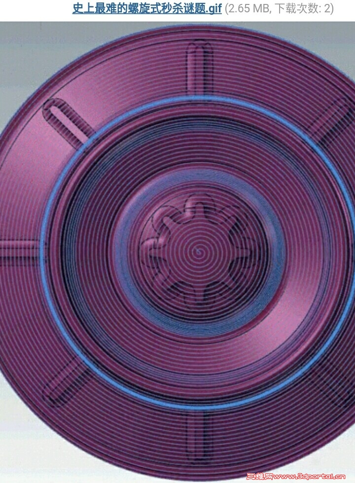

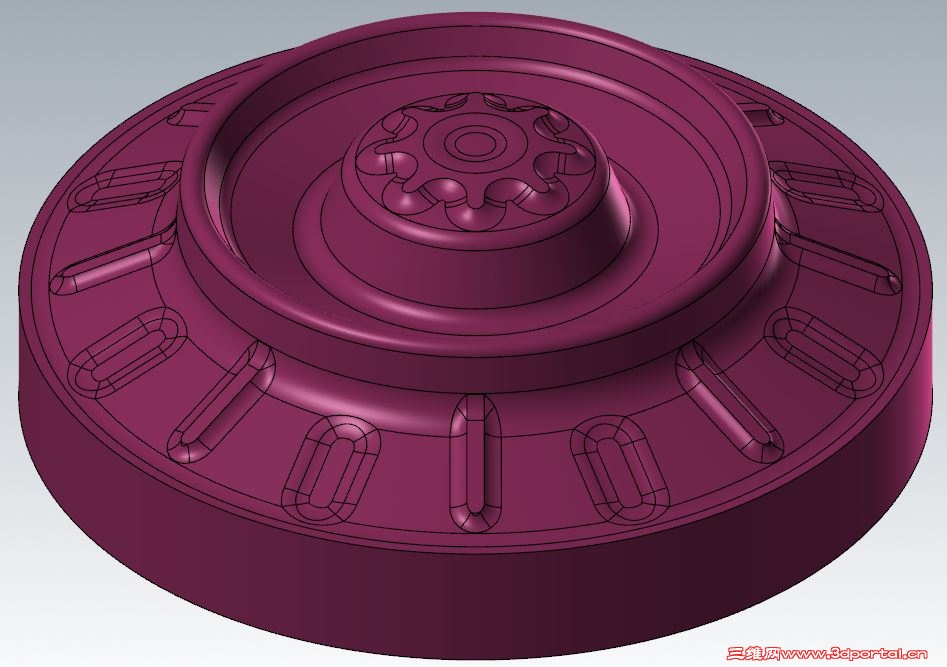

此刀路僅供參考(非原創故不提供圖檔 因為懶得修改) 此種方式精銑曲面交角和爬坡面(角度過大)在實務上較不適用 會過切和表面粗糙度不良(請自行判斷)依自己的經驗 但下銑陡斜面部份值得參考 MC正規螺旋做不出3D步距相等(平面和陡斜面步距相等)

附修改過的圖檔 無刀路 X_T格式

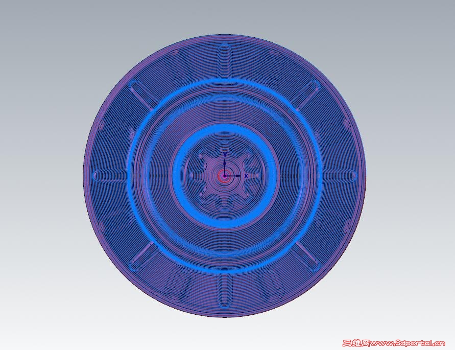

刀路.jpg ' f, F. |: n6 q& k" R  |$ f" r
$ f  e( S& U) N4 [/ k% c
其实这种刀路挺简单的,我上传带刀路图档,没什么好炫耀的
sll.zip
1.38 MB, 下载次数: 214
发表于 2016-12-28 21:42:02 | 显示全部楼层 来自: 中国台湾
19771028 发表于 2016-12-28 13:05& i- y1 B1 _8 G  P
6 p3 v& |3 _4 Z5 z$ z% [
这是用手机抓取楼主第一张图最后转正时的刀路 再看楼主第二张图 都没出现你这种不平顺含有大量波浪纹的螺旋
发表于 2016-12-29 16:06:53 | 显示全部楼层 来自: 中国山东潍坊
刀路是跟随工件的
* X7 L, \4 n# X) K; d# B7 i( {你刀路好看加工出来还是本来的吗
