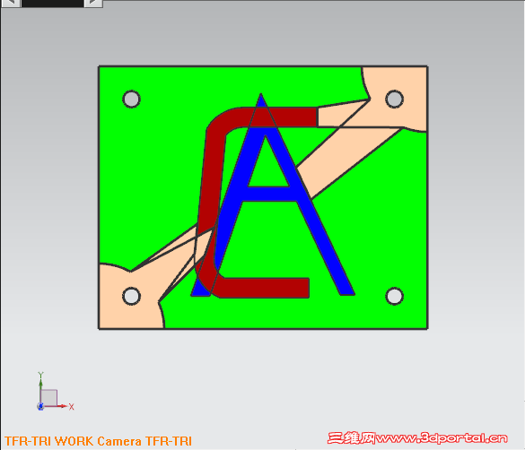

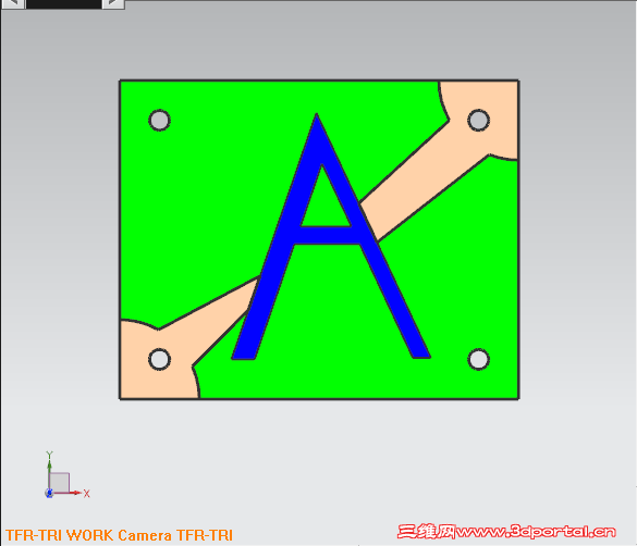

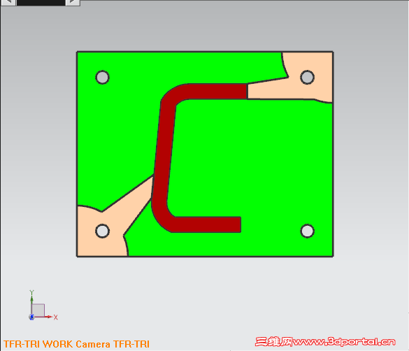

刚入门UG不久,版本:7.5,针对一个装配体中不同配置的问题,请教各位大神:
5 ]" X& z3 A7 c, l5 p* a& J$ h- U
/ _: {7 ]8 C3 A7 {  ^ 问题描述:
* P+ ]5 B$ Z+ N; w: B 一个大的装配体,下面可能有多个子装配体和零件,子装配体下面可能还有子装配体和零件,简单说:就是一个多层的装配体。8 v4 I, C4 b$ {. d$ r
因为产品有不同的配置需求,可能某些子装配体中有不同的产品部件配置,比如:配置A、配置B、配置C等等,配置可能也有多层的关系。0 A* |3 s! N( f; n* F/ N
那么,能否在总的装配体组合出一些配置,我打开装配体后,只要选择某一个配置,模型就显示所选配置的样子,其它不需要的零部件可能就抑制或隐藏了。
) E( J+ P9 [# d# H  w) i3 u2 ^/ ^6 F4 k4 X# k  A
以前用SolidWorks比较多,SolidWorks装配体是可以做各种配置的,不知道UG中要如何操作呢?5 a7 @. ~8 J& w1 f; l2 X% f6 o" P9 Q
( j0 w, D0 _( W, Y  p 简单弄了一个示意:" S' X, C4 u7 \: d  g
比如下图,一个装配体装了三个零件,一个底板,一个A,一个C。- {& d$ _2 Q4 P
那么,我要两种配置:, f$ f6 u! q( @, Z; u& A8 \
1. 底板 + A
2 |6 N+ W2 h5 O* | 2. 底板 + C
5 H  @7 \! s* y1 l0 y7 E
' g2 p' [# ?  L% i对于类似这样的多层装配体,怎么操作?0 p- W: u4 o' {# A( \2 Q1 m

看你想怎么玩了,随便啊,直接显示隐藏可以,层可以,参考集,表达式也可以,看具体你的思路了
