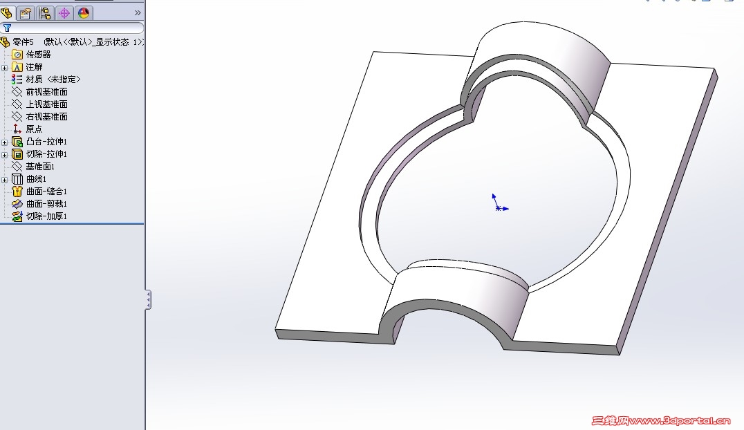

那个台没切到 怎么办     板厚2.5  切深1.5

发表于 2016-11-8 21:21:50 | 显示全部楼层 来自: 中国江苏苏州
这个应该不难吧,等距一个面,拉伸切除到指定的面即可!
 楼主| 发表于 2016-11-8 21:35:01 | 显示全部楼层 来自: 中国江苏南京
有没有热心人指导下
 楼主| 发表于 2016-11-8 21:51:00 | 显示全部楼层 来自: 中国江苏南京
等距一个面,拉伸切除到指定的面即可,这点我可以实现      但我要的是在这个面上切除1MM    板厚为2.2mm      那个拱形与平面切一样的厚度[

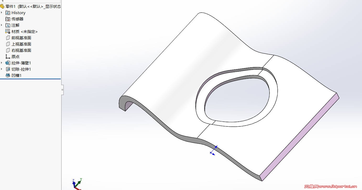

发表于 2016-11-8 22:08:13 | 显示全部楼层 来自: 中国江苏苏州
本帖最后由 wenmk123 于 2016-11-8 22:14 编辑 0 R/ G% X; q& Y- @8 L+ v
7 D# Q) ]* w6 f; E  |7 L
是要这样的效果吗?你的原文件做的!

 楼主| 发表于 2016-11-9 10:16:50 | 显示全部楼层 来自: 中国江苏泰州

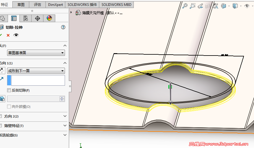

发表于 2016-11-9 12:19:21 | 显示全部楼层 来自: 中国广东深圳
扫描切除试一下
发表于 2016-11-9 12:42:04 | 显示全部楼层 来自: 中国浙江金华
分割线 然后曲面加厚切除试试看
 楼主| 发表于 2016-11-9 12:46:07 | 显示全部楼层 来自: 中国江苏泰州
这个我现在终于弄好了,谢谢各位的指导
