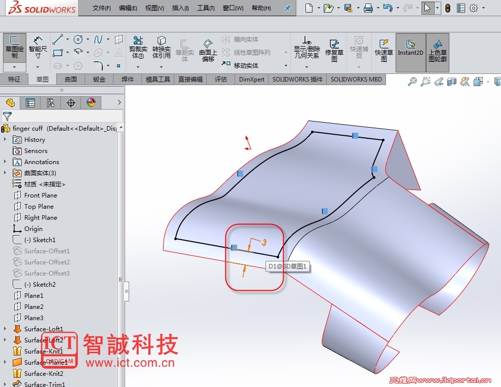

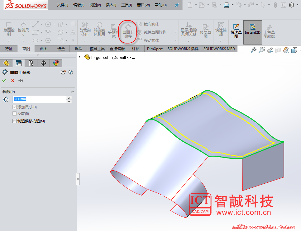

一、        在3D 几何图形曲面上创建草图等距1 L/ G* A% \( u; O' R" D* f
现在你可以直接使用曲面上等距工具来在3D 草图中使3D 模型边线和模型面等距。( P& `" b9 p3 o8 V
1.png * T7 X/ K3 k, M( p3 a) T9 p, `5 m
2 ^( m4 ]0 g# q0 E
3 Q: v& b1 t! T% S1 K* ]3 J
如果需要修改等距的尺寸,直接点击尺寸修改就好了。
$ ?* |# a0 |; T7 y) M9 L4 }0 s2 X8 L 2.jpg " a  m  s( j( m5 f( `# V

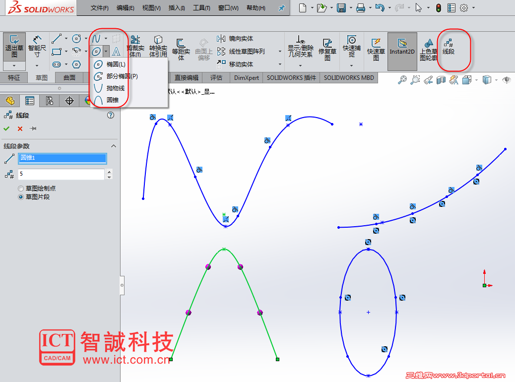

% L3 k( e4 i' U. }- _0 ^& A) {) _' q二、        线段等分工具的增强4 ^- {1 t5 y4 U& D
自从2015年推出了线段等分工具之后,这个工具每一年都在增强。今年它在等分线段的类型上做了重大的进步,现在不仅支持直线圆弧线,还支持你在样条曲线、抛物线、椭圆、部分椭圆和圆锥中创建长度相等的线 2 _7 ?# `, P4 U! Y1 E

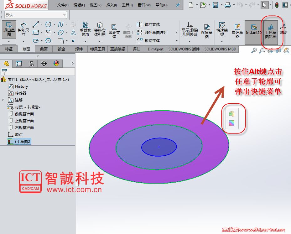

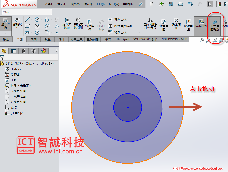

  B0 B2 f( n  |( E9 u三、        上色草图轮廓8 ]' c6 N% w$ G2 U5 W
1、你可以对闭合草图轮廓和子轮廓使用上色草图轮廓命令,这样封闭的草图就会在其封闭区域内显示颜色,如果有子轮廓的会以不同颜色区分。之后你只要用鼠标点击封闭区域之内的任意地方就可以移动草图。: i8 o9 W' s6 G3 u9 r$ j, H- p
之前,您必须使用移动工具来拖动草图轮廓。
! @: Z5 l3 d6 R3 X* i( g 4.png
5 `( y1 f  S& I! Q: n. N) r, v! t5 t9 T) K( Q+ {/ U% |$ ]
2、快速拉伸上色草图轮
0 o( ^0 [: \- n2 l, W8 D9 C按住Alt键,点击任意子轮廓可以弹出拉伸菜单。
" k6 u/ U  g% s 5.png % o+ u. D' s0 F; D2 z9 `

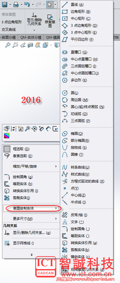

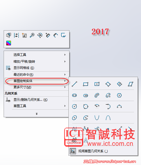

0 U; O7 `' B! o四、        优化右键菜单# N8 [3 l$ L- K5 Y/ e  z8 ~; W1 D
2017版对右键选择草图实体的菜单做了分类,看起来更加清爽,方便我们快速选到要用的绘制工具。6 \% e3 U2 k; b9 o3 K
