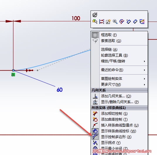

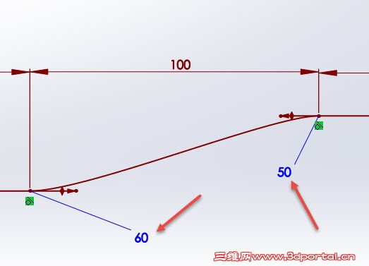

请教各位,最近在画样条曲线时,发现样条曲线的点可以标注尺寸:. t$ {( t, w6 N, c
3 \6 f, w* s2 x# T3 O  L+ g5 M! d+ z" E) _, C! w+ \
但是这个尺寸标注是蓝色的,请问是没有完全定义吗???! i# b' m; M9 o/ j: C# W
还有就是发现,右击样条曲线有显示控制多边形:
+ N9 {2 l" I9 `% d) b 2016-11-11_9-26-59.jpg 7 r) c6 C% l$ n
0 w. |% f; U# I. `# T) _哪位朋友可以告知应该怎么正确使用这些东西呢
: R2 p1 O; i5 _  w( l9 e谢谢!$ D, b# _# h& O( X* l# R6 r

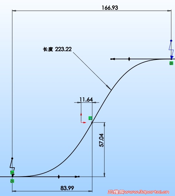

当然没有完全定义样条曲线,因为样条网线的曲率没有定义
 楼主| 发表于 2016-11-11 11:34:05 | 显示全部楼层 来自: 中国江苏镇江
yk2906 发表于 2016-11-11 11:29
$ P% K% V' D3 E* G当然没有完全定义样条曲线,因为样条网线的曲率没有定义
4 S: ^/ ~: D+ I- M9 L请教老大如何能完全定义呢
发表于 2016-11-11 16:06:45 | 显示全部楼层 来自: 中国辽宁营口
完全定义了,
2 s& t7 {7 Y; ?- v7 E
/ ?( s+ J9 K% `% ^* ^) a- n; H 1-161021095559B2.jpg ) a( Y! j3 M9 a2 D2 q
