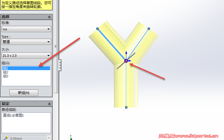

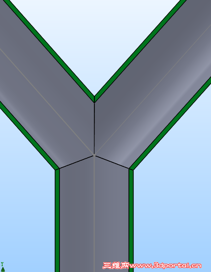

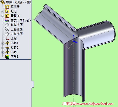

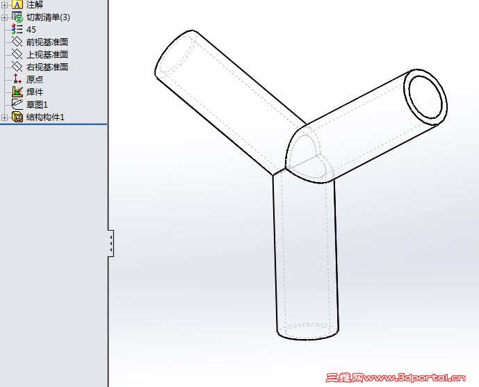

三根无缝管成Y形相交,类似于三通,用结构件画的时候,终端斜接命令只能处理两个管子的,请问如何同时处理; {  i8 E# P, @* ~; h, ]
发表于 2016-11-11 14:41:15 | 显示全部楼层 来自: 中国浙江嘉兴
三個旋轉+薄殼( [/ R2 d+ x: v0 y
- q/ P2 U. W+ H- e2 G; }* c
4 Z8 i* n, t* k5 S: M, r* ~& H3 E
阿帕奇 + 3
发表于 2016-11-11 15:44:04 | 显示全部楼层 来自: 中国江苏镇江
注意剪裁阶序:
: F" d% F3 ]1 j1 H) w; T; \1 O+ }1 b. R+ Y% F- ]2 h
阿帕奇 + 3
 楼主| 发表于 2016-11-11 16:03:07 | 显示全部楼层 来自: 中国江苏无锡
ryouss 发表于 2016-11-11 14:41: u6 ]6 B5 n: U5 K
三個旋轉+薄殼

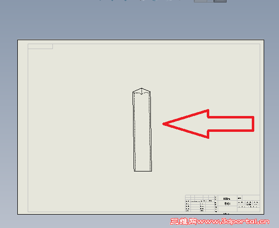

* O% b/ H- \9 x/ M, p3 l感谢您的回复,如果是這样的话我怎么出单个的工程图呢

 楼主| 发表于 2016-11-11 16:48:26 | 显示全部楼层 来自: 中国江苏无锡
zh_x0511 发表于 2016-11-11 15:44
- i( b- R  V8 T# M; @3 E$ d注意剪裁阶序:
, D9 ~6 t5 h+ f! n7 J* }# z& k
我只能选中两根线呢

发表于 2016-11-11 21:33:41 | 显示全部楼层 来自: 中国安徽蚌埠
具体步骤见图……' B0 e: m6 T, h3 J8 L4 ^

如果用结构件来做,为什么我总是只能两个相交?

 楼主| 发表于 2016-11-12 13:49:42 | 显示全部楼层 来自: 中国江苏无锡
wwwzzzvvv 发表于 2016-11-12 09:01
5 l( p& ?  \0 a) B$ k2 P零件图发上来看看……
5 J+ r3 `5 y$ w; r, x$ v" \1 w
只能两个相交

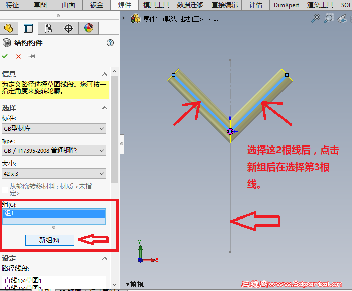

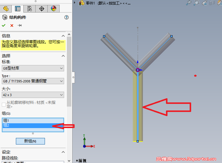

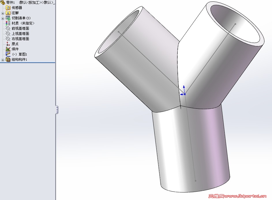

发表于 2016-11-12 15:44:38 | 显示全部楼层 来自: 中国江苏南京
wuq101 发表于 2016-11-12 13:49& a3 _1 w% u& i$ ^% l, r; E
只能两个相交
9 ]! ~0 t/ R7 _3 g
注意是3组,每组选择一条直线,最后注意剪裁阶序! f4 ?$ R) S: Z- [) Y3 W' C
: L" k! v* d# p% x% [1 H+ E/ o
/ z1 W  n  v0 B) P" X1 w( @* r" f, I
阿帕奇 + 3

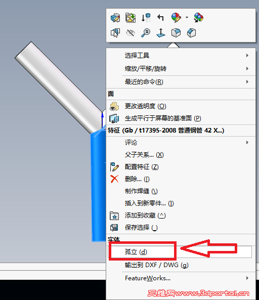

发表于 2016-11-12 17:25:52 | 显示全部楼层 来自: 中国安徽蚌埠
4 h# I; V' Q  L( W
/ s, a( I9 h, W( m3 b1 v2 ~只能两个相交
" v( p. J  ], `- Z# p9 r) U4 q- L, t详细见图……
0 e+ @5 e' I" \$ U9 c
阿帕奇 + 3
 楼主| 发表于 2016-11-14 18:24:03 | 显示全部楼层 来自: 中国江苏无锡
zh_x0511 发表于 2016-11-12 15:440 W/ ?+ r3 V6 A3 k6 o) D
3 H; G- Z) |3 s5 N' {, o
为啥我的3组就成这个样子了
% Z1 Y' M2 o  b# m, Z! Z
 楼主| 发表于 2016-11-14 18:26:50 | 显示全部楼层 来自: 中国江苏无锡
wwwzzzvvv 发表于 2016-11-12 17:25
$ x6 m8 J4 c4 n' A, @  n详细见图……

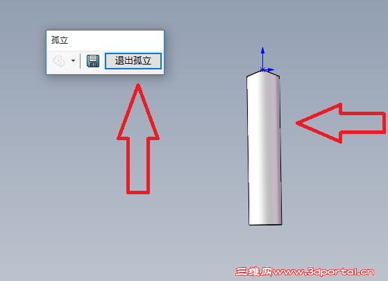

; Y% B3 I+ \$ P2 L! ]* l请问这样做之后中间那部分怎么处理掉呢?裁剪还是不可以啊 1 P4 x0 @: B' h, {4 @- K7 m

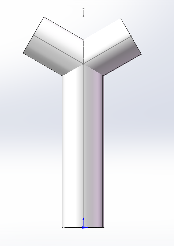

 楼主| 发表于 2016-11-15 18:44:47 | 显示全部楼层 来自: 中国江苏无锡
gld123 发表于 2016-11-14 18:45# t- l. l( n' p7 e( ^6 W  i
2012版
7 P- ?0 E" w0 e( Y% o
谢谢回复,抽壳是可以的,但是另一个2个组的结构件最后去除尖角部分有点牵强的,我想知道LS的兄弟直接用焊件生成是怎么做到的

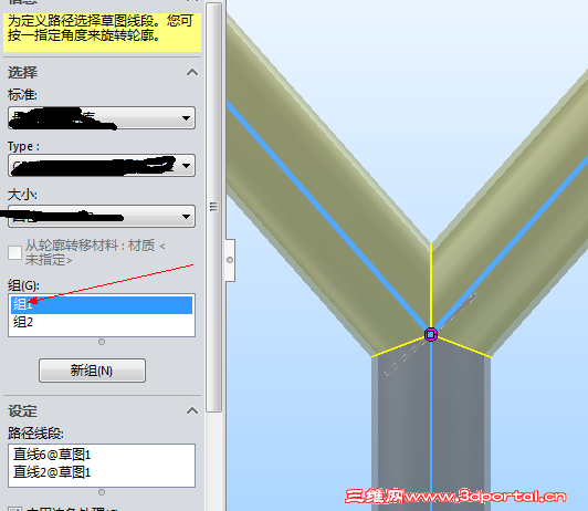

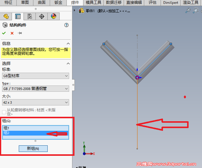

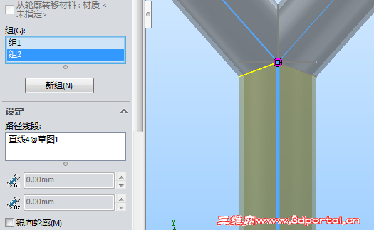

发表于 2016-11-15 22:05:49 | 显示全部楼层 来自: 中国辽宁营口
前面有人不是说了吗,有两根线段在一个组里,那这一组的两个管边角处理,注意剪裁阶序! E+ R6 p9 I, k$ M0 B* R1 \
这与什么版本无关,就这么操作。
. W& m9 b% e: `' z 1.png 2.png 4.png 5.png
/ {7 G$ k- S' A$ h6 O- f4 l8 j; `  G5 W2 i( L* X
+ w( D8 J2 ^; A/ D' h2 U$ g
 楼主| 发表于 2016-11-15 23:01:48 | 显示全部楼层 来自: 中国江苏无锡
2 d  \8 L, D  E) T+ ?
yk2906 发表于 2016-11-15 22:054 _! V( _& V& \/ q! g
) Z( G+ V" G7 @+ K+ Q& g' @$ ]这与什么版本无关, ...
3 ^* S0 y- Y# `7 A3 p. G, `
非常感谢你的回复,解决了我的问题,其实一开始那位兄弟说了,只是我没明白,一直都没明白,直到看到你的第二张截图,一开始也没明白怎么边角处理的,经过反复研究对比你的截图,我发现我的问题是 忽略了系统给我的提示,鼠标放在交点上,会出现提示,需要我去选择那个点,然后出来边角处理,然后注意阶序,最后终于对了,再次表示感谢
