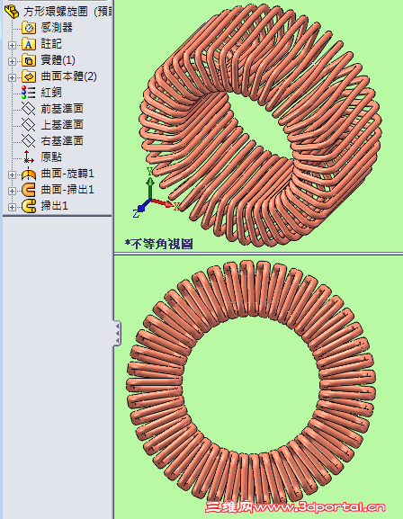

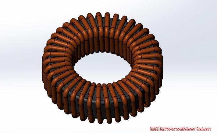

( }0 P1 p& c% o; ^1 x6 K提供兩種做法.期望諸大能提供其他作法!
+ `0 x. B! S, m6 D/ Y8 t! R6 k
1 [% f$ r4 t6 p
  L- i4 B& t/ S. v& A; N; Z 1.png ! @  A( @* e% t" S, R
! Y' h  h1 E# m' O+ |6 R; h 2.png 8 R: q- Q. q$ q+ W" d. i- k& q
$ X) P9 a. l0 x# }( }! V
" N5 t' O% D+ {4 ]% L
9 f; m8 h7 X6 v  U7 A8 R3 u( @2 k: U0 Q# \$ y) |0 U: T

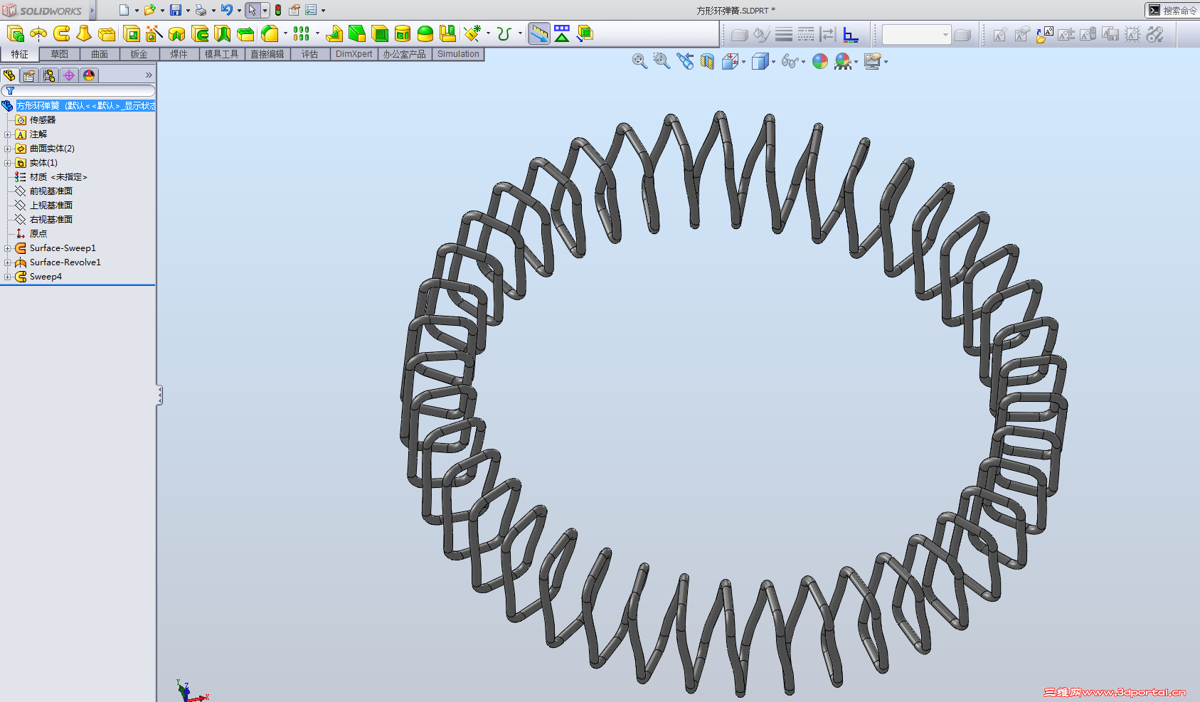

跟练一下
( [* {1 V( h# V2 j3 y/ e8 n- Q 001.JPG

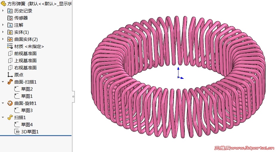

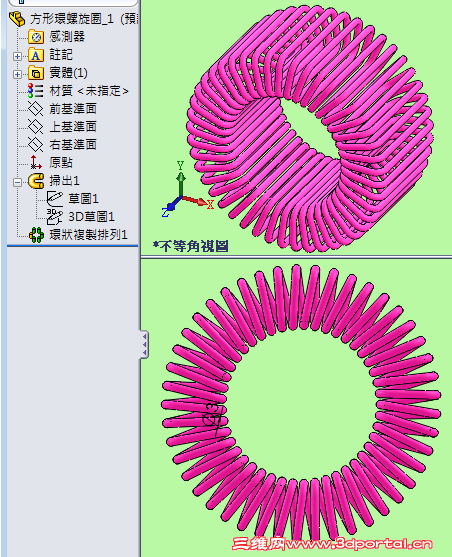

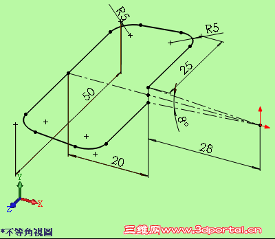

" }9 o4 B  w9 i: ]& }% |0 s3 _+ T5 ^
能否一气呵成用一个扫描搞定?+ b7 ~0 l1 R$ Z: B$ l/ x7 a6 I( S) P
1. 可以的,就是要導出方程式但是不簡單我不會.
+ {& Y7 o+ s( p( t2. 如1#第2圖,了解3D草圖的做法如下費點時間連成整圈就行.# w( x" }8 z! n" H+ ~
5 [+ w7 p9 m: ~6 Z( [
4.png . l- C4 M- q/ c4 A4 f* J0 t7 J1 r
5 m5 T' T) S+ J9 m2 J
