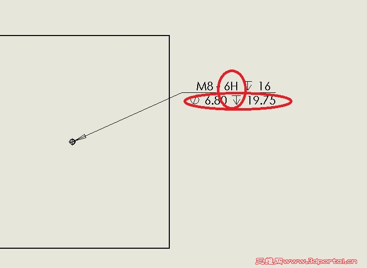

solidworks工程图中异型螺纹孔的标注,如何去除螺纹底孔?
螺纹孔标注
螺纹孔标注

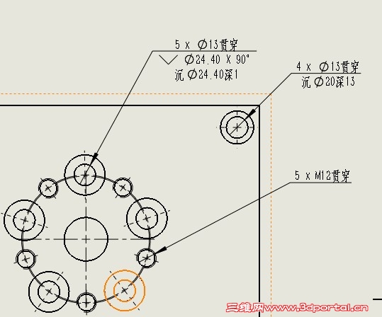

发表于 2016-11-11 20:43:38 | 显示全部楼层 来自: 中国辽宁丹东
http://www.3dportal.cn/discuz/fo ... =%BF%D7%B1%EA%D7%A2
& q: z3 {9 Y- r, ]# A. w看看是否对你有帮助

6 n* z9 E! Q7 G2 ^/ I7 k2 F可以使用,但我这边用的是2015版本的,腰型孔标注就实现不了

发表于 2016-11-12 11:09:57 | 显示全部楼层 来自: 中国辽宁丹东
8 P: V% ]1 q( Q我只有SW2016,打开使用正常,注意孔的终止条件。
发表于 2016-11-12 11:14:47 | 显示全部楼层 来自: 中国辽宁丹东
此文件在如何sw版本通用,无需修改。
