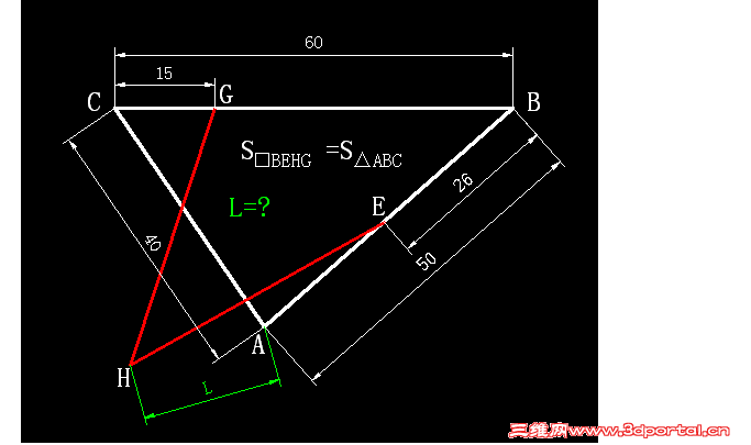

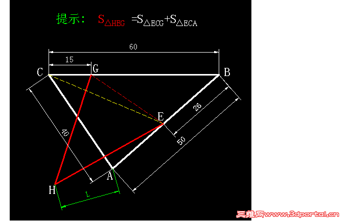

安装

CA D几何作图竞赛题(2016年11月)计划下周(11月22日)开始。& ]. S, F2 `4 P1 u
本周此题可作为热身。

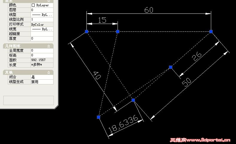

确实是,H点落在与GE平行的某条线上都能满足面积相等的条件。

但是,题目要求的是求L值,说明H点有唯一的位置!换个思路。

  J' ]# t+ q+ }+ X6 c+ l$ Y& U/ ?5 t那是否是我先前猜测的:红色线段HG=HE?这样可以有唯一解。

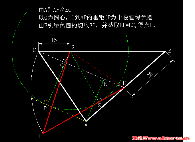

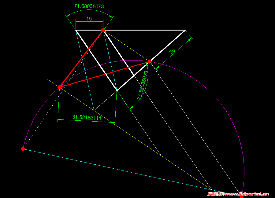

10.png # w& f9 J$ v5 z# B& ]: R$ [3 C! z0 R

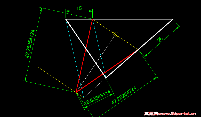

没有HG=HE这个条件!!
9 ~3 {# F* F* K( U$ {/ q$ W: N 1r-.PNG

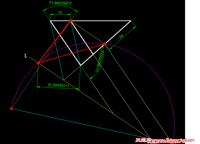

此题确实如4楼所讲,“H点落在与GE平行的某条线(也就是7楼中下图的L线)上都能满足面积相等的条件”,但这种解法由于不能得到唯一的H点位置,显然是题所不取的。# _' W, }/ s( I
3 P% \+ U1 ~# E! ]+ p; a( [9 @' _2 m/ L5 ?
7楼人为的加了限制条件,也有违题意。解法其实很简单,抓住△ECG与△ECA共一个底边EC这个特殊关系,就好解了。如下图:
" `: a' E5 _& j$ C, v' q6 G( ^6 m# |4 f+ H+ \
5G.PNG / Z0 ^/ t: L" {! z$ _
