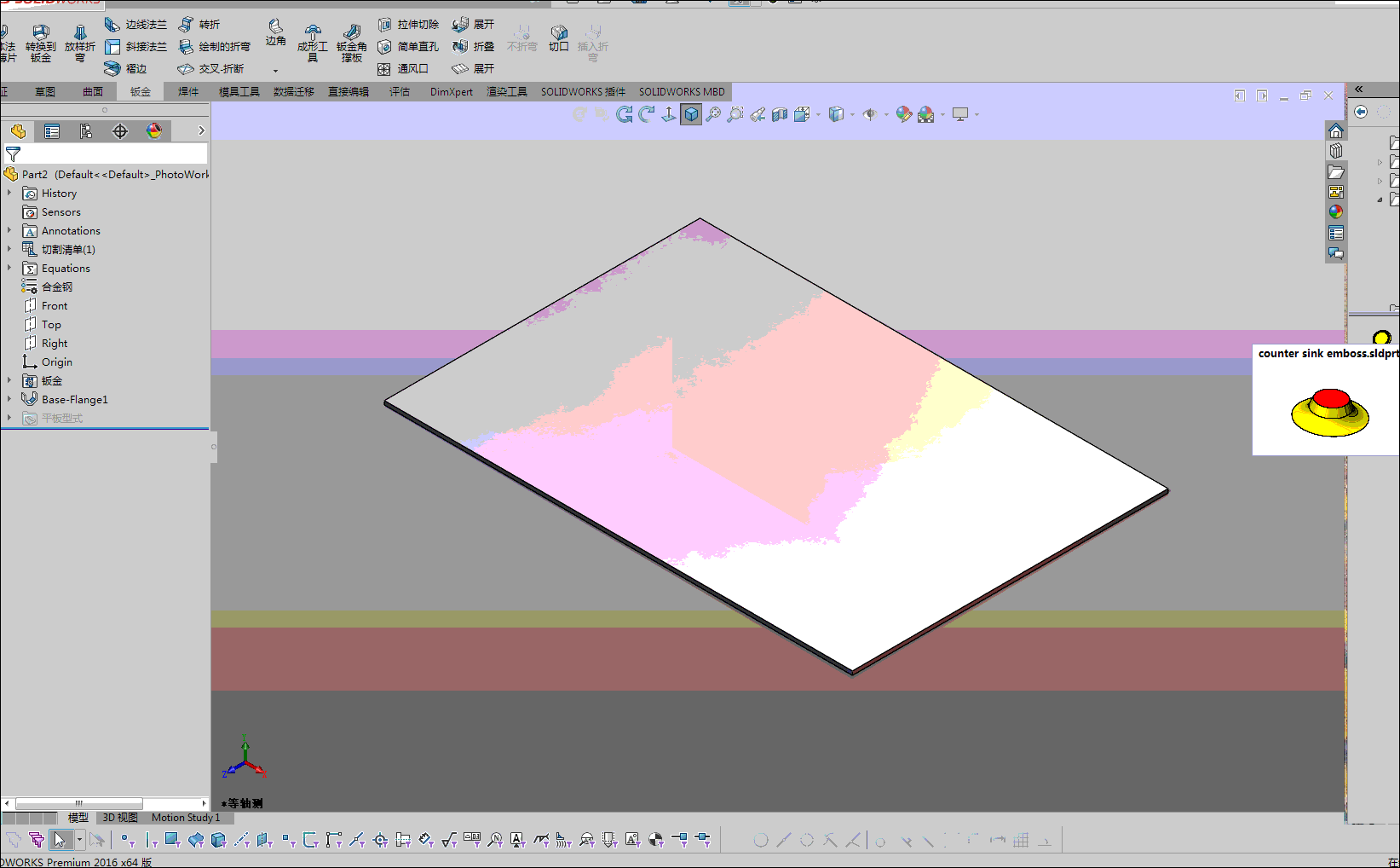

边线法兰选取圆孔边时无反应,如何设置?2012  2015 1016 版本都试过了,都不能。求大神解答。

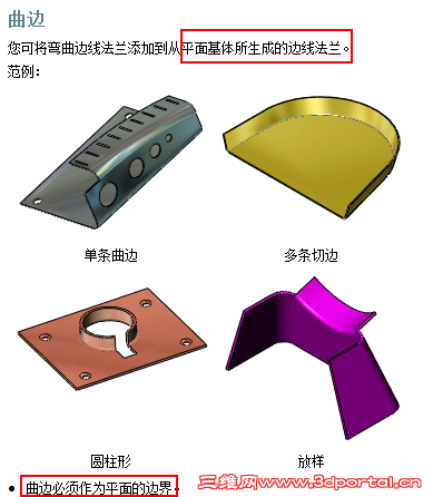

  u6 |7 [: X4 g! S/ ^9 z4 D2 边线法兰要应用于弧形边线是有条件的,弧形边线必须位于基体法兰的边

发表于 2016-11-15 14:15:47 | 显示全部楼层 来自: 中国辽宁营口
基体法兰的边,这话你听不懂吗。

发表于 2016-11-15 15:44:24 | 显示全部楼层 来自: 中国湖北武汉
不知道说的不是是这个; E4 j+ j- j+ t

就是这种效果,我也知道成型工具可以做到,但展开导出CAD作编程就不方便了。如果按上面的分享方法,做工艺就方便多了,所以按他方法尝试了下,竟无法选择圆边线作边线法兰,所以才问大家,是否有人按分享的方法尝试成功呢?
