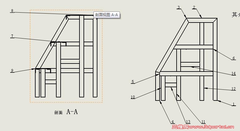

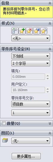

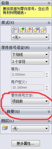

    出工程图时,如果焊件比较复杂的画,往往没办法在一个视图里拉出所有的焊件序号,但当在另外的视图标注序号时,项目号又不能改,那样序号就不能按顺序排列了,不知道各位是怎么解决这个问题的,谢谢了

让另一个视图是由前一个视图生成的投影视图,比如左视图是由主视图投影生成的,而不是由视图调色板拖出来的。& F, J, q$ F' ?8 A3 j! L9 Q8 D
视图有了父子关系,派生关系,父视图的清单怎么排列的,子视图同样排列。装配体明细表我是这么玩的。

1 n0 n/ P6 O7 l: `* S5 o0 |原来如此,确实,我说以前没遇到这个问题呢,这次是我失误了,谢谢啊,一句话点醒我了
