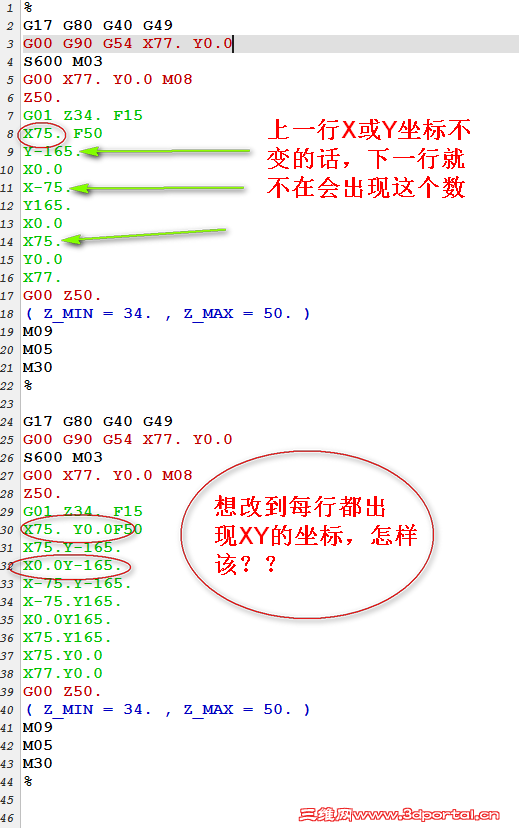

发表于 2016-11-15 14:12:14 | 显示全部楼层 |阅读模式 来自: 中国山东烟台
当上一行坐标X或Y,在下一行不变的话,就不会在出现在下一行,怎样改到每行都出现XY的数??

 楼主| 发表于 2016-11-15 15:06:40 | 显示全部楼层 来自: 中国山东烟台
正常的时候没有什么区别,有的时候需要截程序的时候,就有用了

发表于 2016-11-15 22:52:10 | 显示全部楼层 来自: 中国江苏无锡
you3232001 发表于 2016-11-15 15:08& P5 h1 g- ~/ N' n
我记得在哪看到过,有一个方法可以改,现在找不到了
% p% `1 `: z% N0 }
% x3 G$ \* [+ R( ^, {LZ试试以下方法,祝好运:
& e! ^3 u) |" P' p( ~7 g6 J! t) b步骤一:
4 U- k0 ]* M  c4 M! M   打开使用的.pst文件
" u# B7 T5 ^9 l4 q- z. q   查找下列内容:
' c0 I; _/ H$ T  K. E% }       fs2 2   0.4 0.3
" D  b$ \9 ?1 i: n步骤二:! k1 ~& t2 [- f% r9 ~3 d
   在查找到的下一行插入下面红色文字) M, J: ]1 ~0 l( w" a
        fs2 2   0.4 0.3
: b' I9 R/ {- U. i        fs2 32   0.4 0.3n
: E6 {) p, X% l9 Y+ Z5 f& Y+ F步骤四:
/ Q% c: A9 g7 x! {. _/ `   查找下列内容:$ @4 j6 U  I: t* T
      fmt  "X" 2  xabs        #X position output/ |$ s; y7 e/ L  a3 l
      fmt  "Y" 2  yabs        #Y position output3 _) b- v$ N% ?) _
    变更为:
1 z7 M" z8 Y, w% c! |* A      fmt  "X" 32  xabs        #X position output* x+ d2 m+ F- y5 a5 N$ j
      fmt  "Y" 32  yabs        #Y position output7 c- U8 |+ O" H8 Y5 L7 {% c
步骤五:# g. Q  V8 E2 X5 h
    保存此.pst文件
