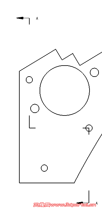

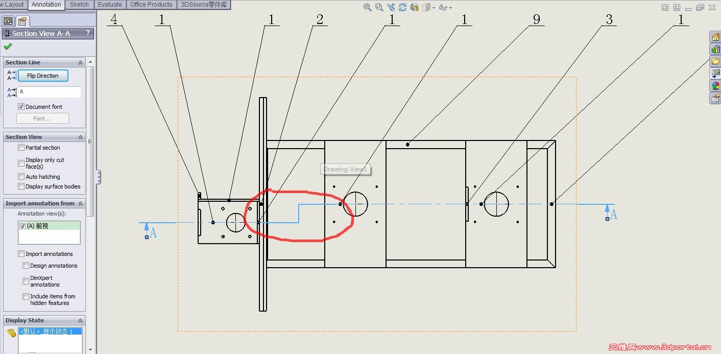

如图,想问一下,有没有办法把红圈里的转折线,也就是实线部分改小,现在它占的位置太多了另外,有没有办法把剖切线的点划线去掉,只留下剖视符号箭头和转折线,谢谢了7 j  g% f/ I; f! I2 P0 F

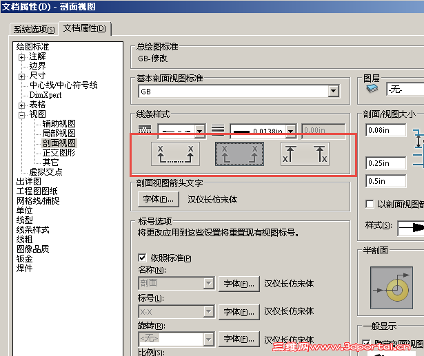

......大鹿先生没有遇到这个问题吗,您那出的图转折线大概多大呢8 {: b2 g- c/ c1 `9 z; s$ k/ h
另外这个选项我是改到这个位置了,不过只有直接剖的有效,用转折剖还是会出来中心线,也不知道是不是版本的问题

你是嫌点划线多余呢,还是嫌粗实线长,说实在的,粗实体长度是一定的,如果你的两个转折点布置的过近,那连成一体也实属必然。9 s) ~: i$ e0 L

* |; Z  _* {' m- c0 w* f一嫌点划线碍事,二嫌转折线太大~~
