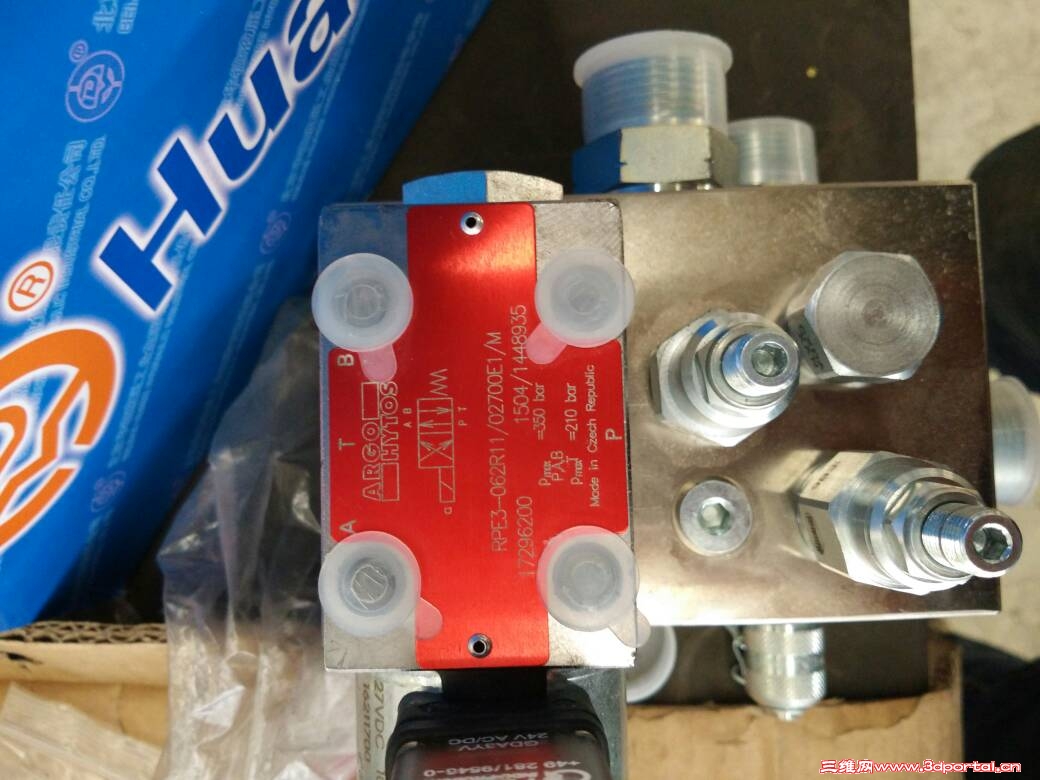

阀组hn-sdyd- 02a的原理图哪位有

发表于 2016-11-16 20:26:03 | 显示全部楼层 来自: 中国浙江杭州
应该介绍一下阀组的背景--生产厂,大概功能,应用场合等,或者图片也好点。* o  z( |4 y. V3 X
( i7 R% ?2 q$ q/ X这么泛泛的型号,想帮你都难

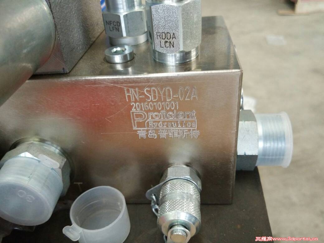

阀的图片,控制马达
. o/ @, H8 ~# Y: a/ u( p 204721ua0txuw5uu772bzj.jpg 5 f3 Z5 M5 [, }. }0 n; s% G. A9 T
204725lsnhencvhghcvd2e.jpg 1 |9 x! m6 P( x

发表于 2016-11-18 16:33:08 | 显示全部楼层 来自: 中国浙江杭州
雅歌辉托斯的,我没样本,有时间给你看看
发表于 2016-11-18 16:34:12 | 显示全部楼层 来自: 中国浙江杭州
: ?* L& ]2 T5 Y; n
6 Z9 V0 m0 H: v' q看图形上面用的是SUN的节流阀和溢流阀,应该还有一个单向阀,上面一个板式的二位四通阀
发表于 2016-11-18 16:40:22 | 显示全部楼层 来自: 中国浙江杭州
马达如果双向旋转应是溢流阀在P口,如果单向旋转应该在马达进油口,单向阀防止马达惯性旋转吸空的,节流阀应该调速的
 楼主| 发表于 2016-11-18 19:50:34 | 显示全部楼层 来自: 中国河北唐山
那个是单向阀那个是节流阀,溢流阀,怎么区分

发表于 2016-11-19 20:25:43 | 显示全部楼层 来自: 中国浙江杭州
露个外六方的是单向阀,带内六角的RDDA是溢流阀,另一个就是节流阀了
 楼主| 发表于 2016-11-19 21:29:13 | 显示全部楼层 来自: 中国河北唐山
那溢流阀在P口吧
