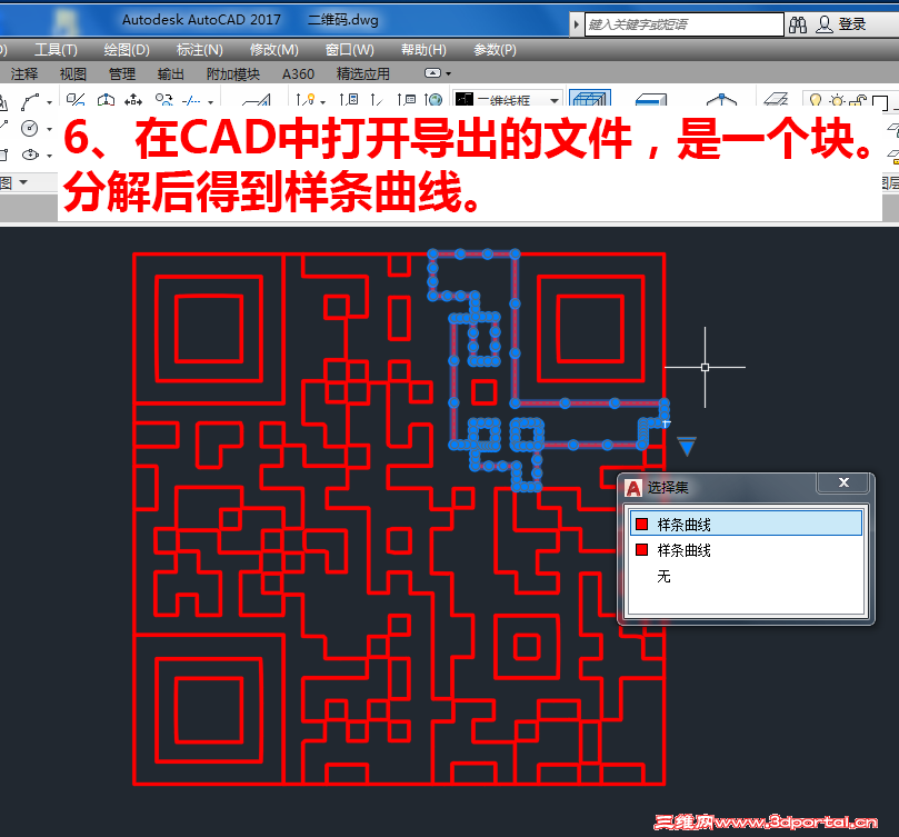

CAD快速画二维码的方法,用描图的方法去画太费时间,大家有什么好办法或者什么好插件

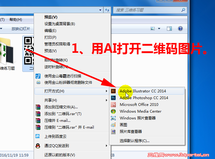

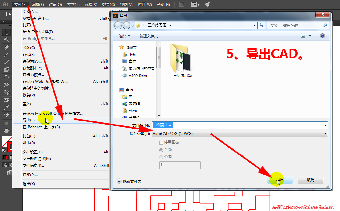

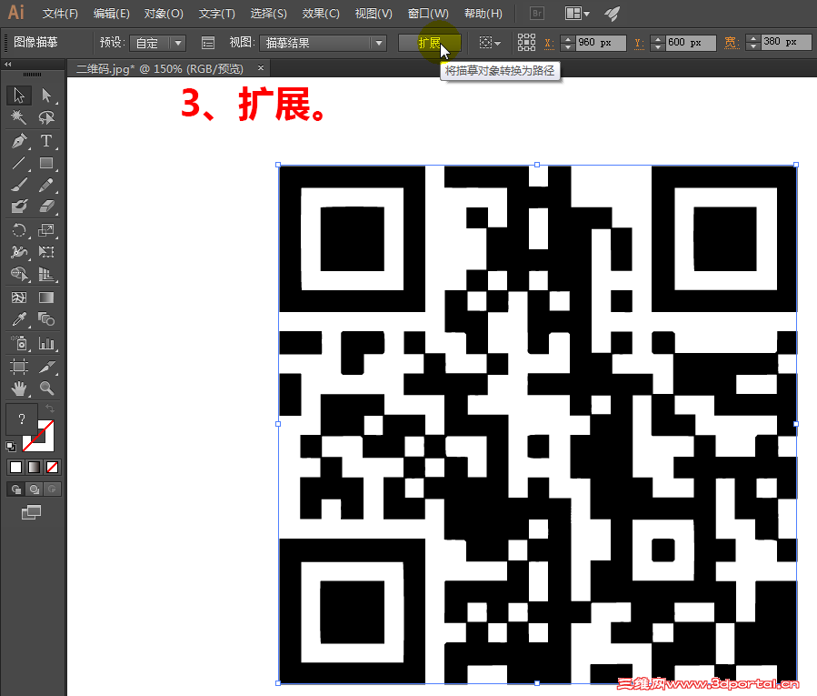

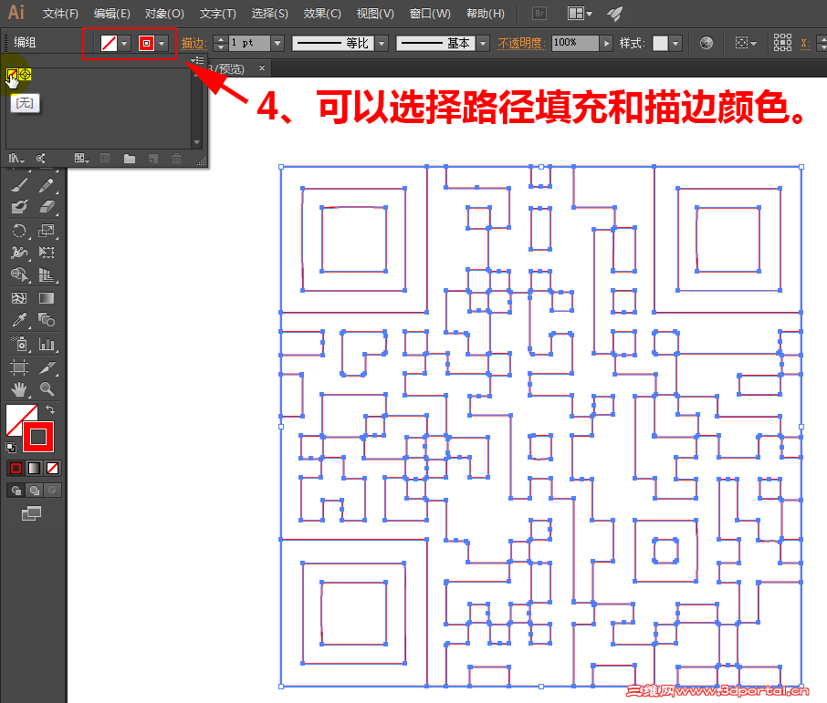

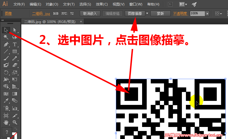

不知楼主要用CAD来画二维码所为何事?有个软件,就是Adobe Illustrator ,里面有个“图像描摹”,可以瞬间将位图转换成矢量图,并且可以导出到CAD中。# c+ d/ n; {, E$ U  E6 T% [
: d- Q( O4 k3 t" D% g 01.png & C' }0 p1 }! N
3 v3 S3 U% {2 f  r( S: t* P: K4 V1 u  j4 Z+ }( L- T
! I# G. A8 g+ H5 {( v- G8 i3 u' v/ K 03.png 1 ]  c: ~0 t3 }3 G9 B4 [
7 Z  V: Z5 |6 I' h9 W/ W5 ~
/ N+ P' v$ \3 X
( a7 m# O" e, ]" G3 b. Y$ I( z1 \0 Z! I$ d9 K# H
06.png 4 Y( N9 g& L. \$ v! X
