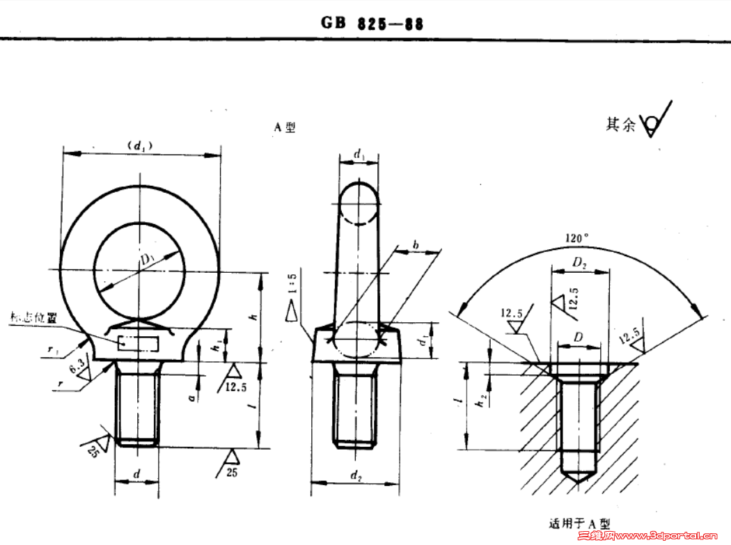

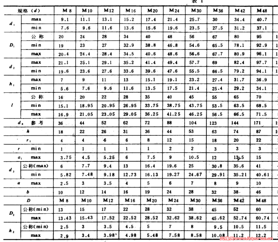

. C( \# d; _) ~- K; A4 a( K求助各位,GB825 吊环螺钉怎么建模? 标准要求详见附件~~~/ o8 b, K, }% w8 X! F' a

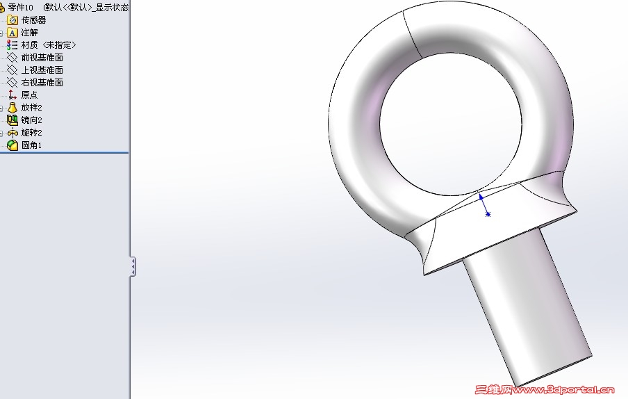

: P6 J7 f9 o  m# @9 \主要还要想学习下建模方法 上午花了好多时间也没放样出来~~~

2012版螺纹没画
零件10.rar
201.63 KB, 下载次数: 10
