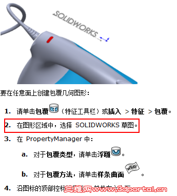

先把DWG转成solidworks草图,然后派生到你需要包覆的草图上,不知道是否可行

帮助文件这段文字,逻辑很清晰- r* t8 R  |% u8 ~, I3 S2 j! N
先启动包覆特征,然后使用solidworks草图,你看懂了逻辑性了吗,: M  X& U; {; g! D  q
1在使用包覆特征之前,solidworks草图已经存在。
6 o! E" R& S$ R1 \0 j- o0 y0 E* Z2 n2 使用solidworks草图是必须的* F& i/ N0 W; b! c, T
9 Z  {! I, H3 Z. Y$ f8 l, Q

发表于 2016-12-22 19:41:15 | 显示全部楼层 来自: 中国北京
huzimaza 发表于 2016-11-17 15:311 c1 s& g! J  ~: ]& S! h* w
上传SW15三个文件,桶2是用拉伸、切除—放样命令完成。试用包覆命令将标志DXF文件图形插入方法显示灰色, ...
7 }) c# O; K& \, U* T
3楼所回复的方法为sw2017的功能,若是sw2015版则草图无法在复杂曲面包覆。
