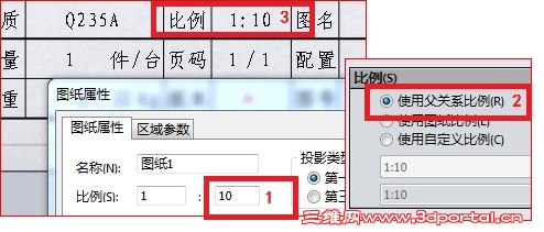

说一下我的办法,在图纸空白处右键选属性再改图中“1”处,再在左边栏选“2”处,结果就是图纸中的“3”处。2 q$ z9 Q( `1 K) e2 G+ G
