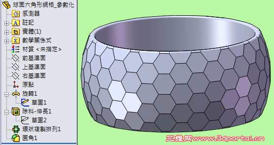

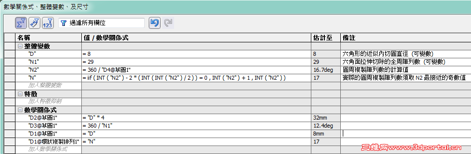

這是2012年問大的出題   "六边平面网纹指环建模" ./ w" I/ D  S% j
想依據悶大的解題做成參數化,要參數化主要需解決如下兩個問題:* w! ~* i( d& g* L1 C5 Q+ O- d' R
1. 特徵的"圓周複製陣列數"(需為奇數).
0 S/ x( e. i; Y. T8 `' ~: X2. 如附檔方程式中的"N1"須連結控制草圖2的六角形內切圓直徑長的圓周陣列數.& b8 }0 m% B* ^
- \4 z% B2 X& w) P! Y* T
8 w, f- k7 z- r$ \" g+ ?
第一項見方程式是可以解決了,但第二項不知是否可以處理煩請有興趣者思考看看!* m3 a7 C( Y" w8 x' N% j
若是第二項無法解決如附檔,就只能參數"D"及"N1"的可變數更動後,須重做草圖2了.
+ F: e# B- K( J以上陳述若是不清礎,煩請提出再討論了!0 ^/ c# v7 k" e9 [# N$ m

不知梁大这个参数化主要是哪几个参数要变化呢?
( [, S% u) e: m1 t7 X2 ^% g( F0 z/ Z我觉得有指环直径、每行的面数和行数这几个参数就够了。
