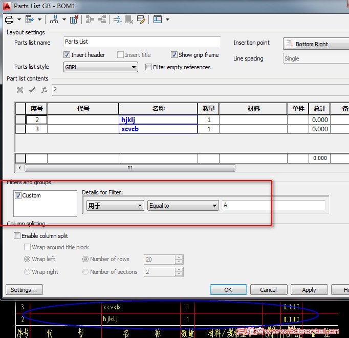

AutoCAd Mechanical2015绘图时,一个文件有多个装配图时,每个装配图有对应的明细表。这个怎么操作?

一个变通的方法,不知你会不会觉得烦:每个零件属性加入一个识别属性,如“A装配”、“B装配”等,在插入明细栏时,利用这个识别属性筛选。我用的是CADM2014,试过,可行。

这个识别属性如何设置?是在零件名称上设置?还是需要单独设定一个?2 p5 a& X# y+ I7 |
我现在是在明细表中的过滤设置中进行零件筛选的

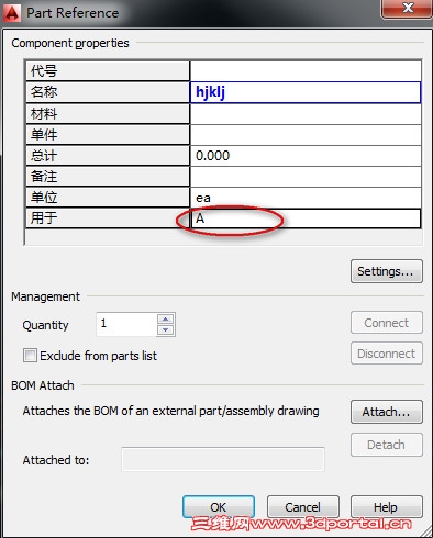

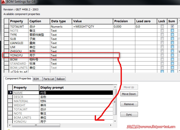

发表于 2016-11-18 10:40:56 | 显示全部楼层 来自: 中国江苏常州
+ l4 b. ~& |: C$ V- o! I是的,过滤筛选。
1 \6 i5 W9 m5 a; ~7 c% G( d0 h& e7 A' Q* L* H' O" C! x
物料特性中加一个不常用的如“用于”,属于A部件的填“A”.....; w5 z' n) i6 ]" |
