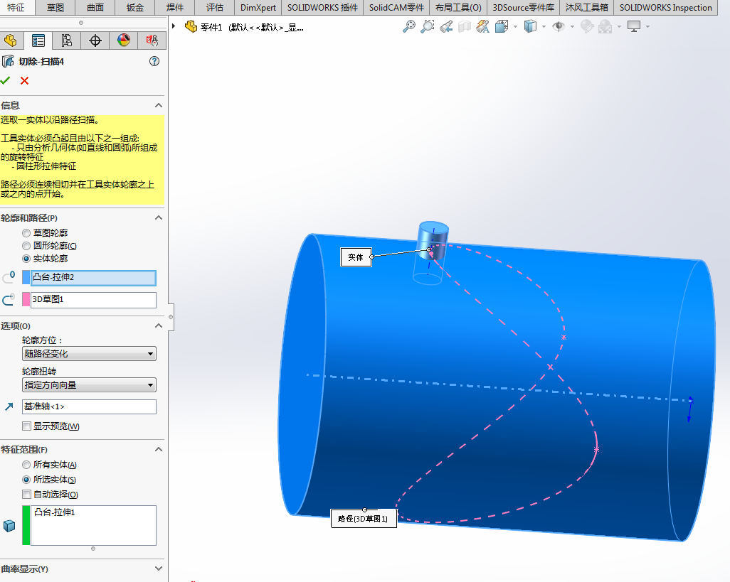

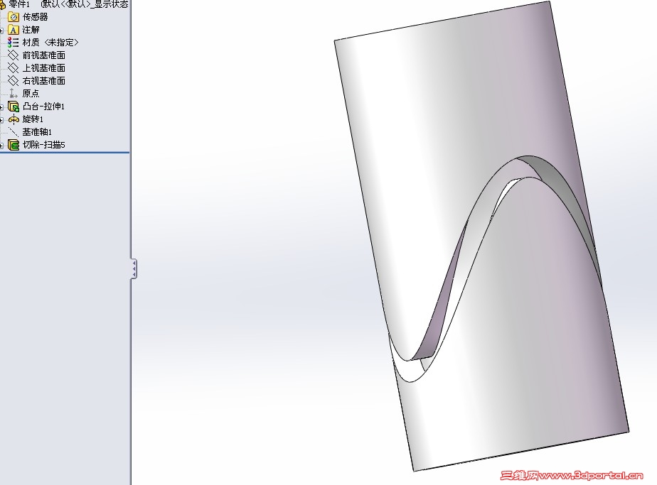

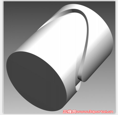

圆柱上的斜槽是连成一个整体的(一个斜圈)。而不是一段斜槽。求大神帮忙,谢谢哒, ?" |* r$ W: T5 ~
 楼主| 发表于 2016-11-17 14:24:10 | 显示全部楼层 来自: 中国浙江嘉兴
斜槽是直角的,不是半圆的。大神帮忙。谢谢哒
发表于 2016-11-17 18:43:46 | 显示全部楼层 来自: 中国北京
2012版
零件8.rar

发表于 2019-1-3 19:29:21 | 显示全部楼层 来自: 中国广东佛山
实体扫描,相切配合/ w2 L7 }- D4 A" ?* D

发表于 2019-1-9 21:48:21 | 显示全部楼层 来自: 中国浙江杭州
3楼才是正解,10楼相切做不出来

发表于 2019-2-1 09:01:10 | 显示全部楼层 来自: 中国江苏宿迁
包覆命令试试看呢
