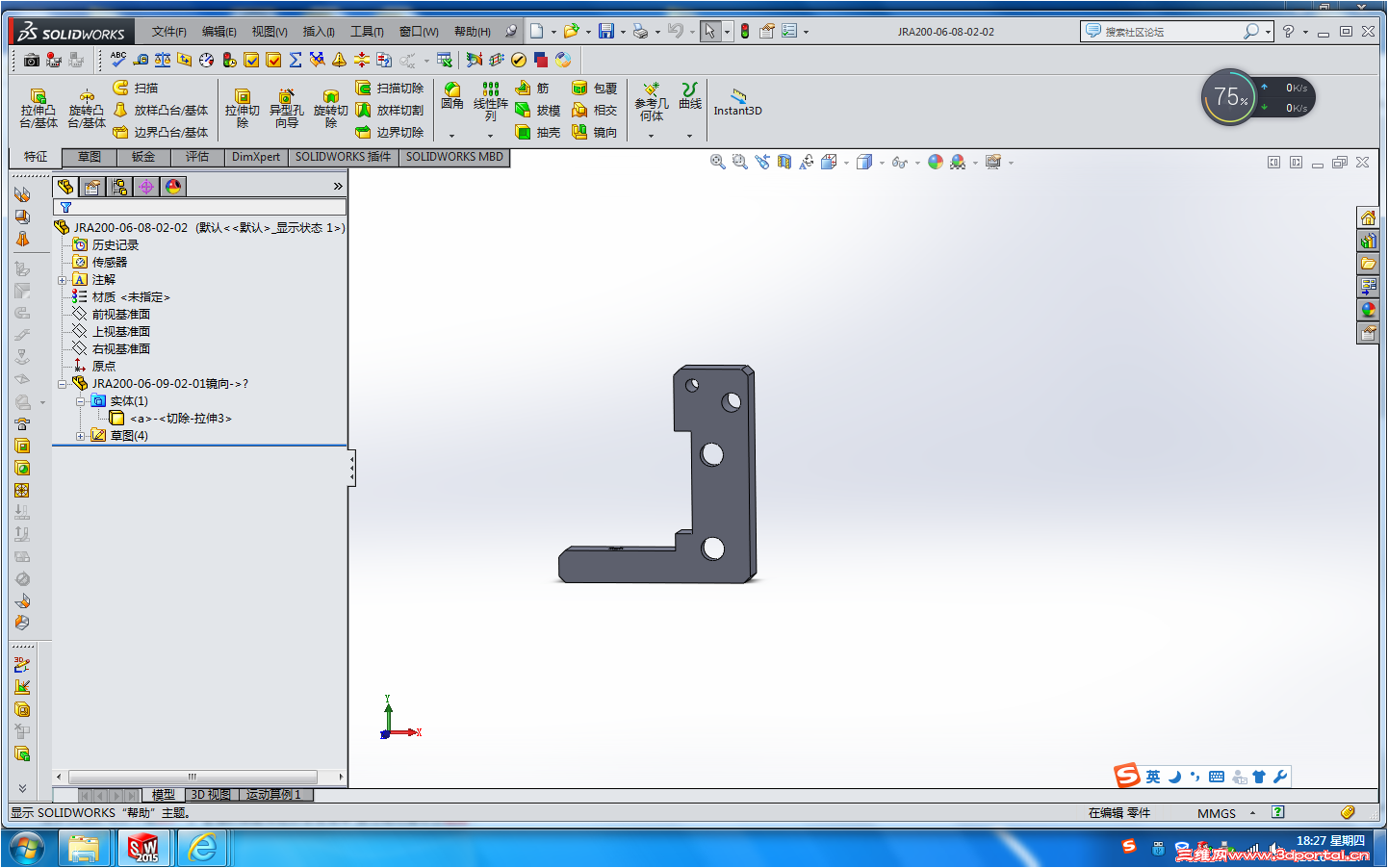

高手:这种镜像怎么做

 楼主| 发表于 2016-11-18 08:07:31 | 显示全部楼层 来自: 中国山东青岛
不是,我刚刚接触这个软件,不知道怎么表达,只知道是镜像件,就发了个贴图,这是别人发给我的图,弄不明白,请哥哥们指导一下。
发表于 2016-11-18 08:20:19 | 显示全部楼层 来自: 中国浙江湖州
是很笼统,这个图很简单,可以用任何外面作镜像面,镜像结果不一样

发表于 2016-11-18 19:55:53 | 显示全部楼层 来自: 中国广东深圳
你是要生成镜像零件还是生成镜像特征呀?无语了。

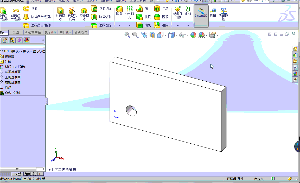

! ^2 J: v$ ]' Q1 L! h
1 r  r8 q! g2 \* g* o' r  i对于原零件,选择一个对称面,插入 镜像零件
" T7 v4 y$ p9 p0 R& F) ?* u9 `如果不选择一个面,镜像零件 “按钮”是灰色的
7 M0 r7 h7 a3 r' |& {1 G* j( L  H' q$ F4 J
然后保存就可以了。保存的零件与原零件有关联,不是随便动原件的文件地址1 t$ n5 P8 I0 s7 i% I# K

 楼主| 发表于 2016-11-20 09:23:14 | 显示全部楼层 来自: 中国山东青岛
谢谢哥哥,我明白了。
 楼主| 发表于 2016-11-20 09:26:30 | 显示全部楼层 来自: 中国山东青岛
就是这个效果,谢谢了。
