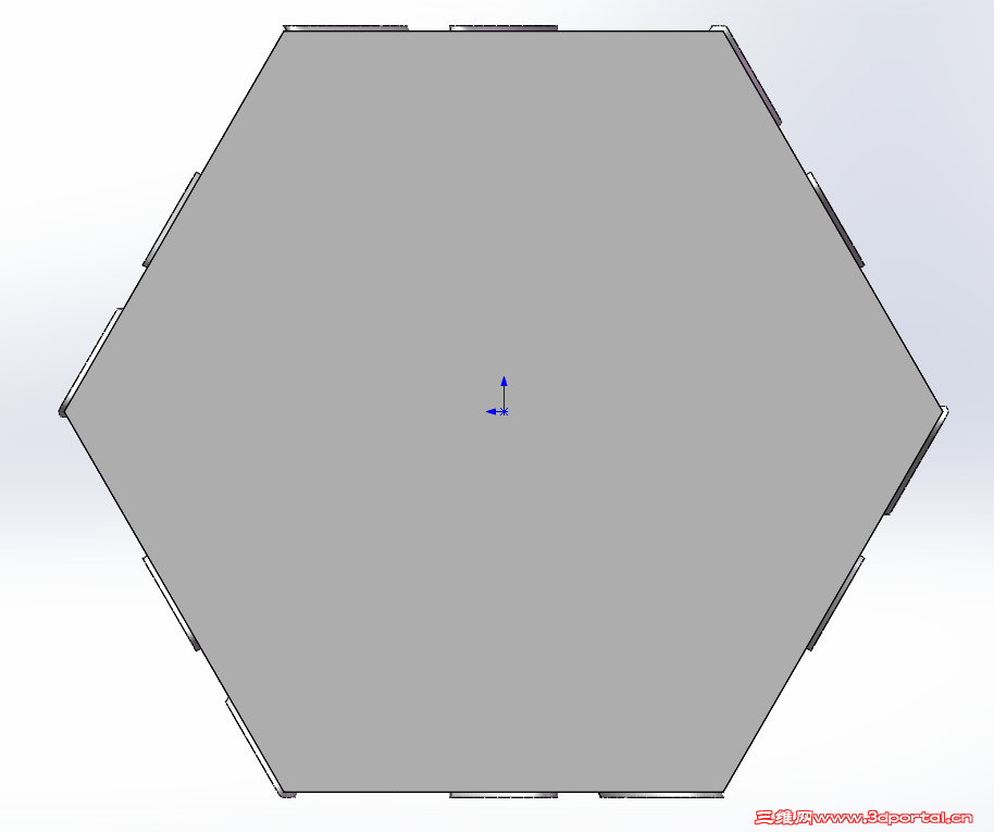

发表于 2016-11-18 09:10:51 | 显示全部楼层 |阅读模式 来自: 中国浙江嘉兴
特征建模
主题分类用于问题归类:
本帖最后由 ryouss 于 2016-11-18 09:32 编辑 4 {/ X/ x% w- w' Y; T
- u0 e: B$ u7 Y- q' p* K3 X, [

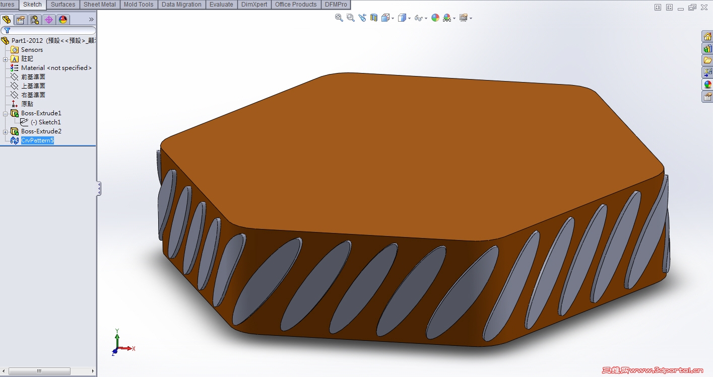

這是2014年豬大在台灣幾何的出題,適合基礎學習就推廣到這裡了!
9 C' x- q4 e  C, Z7 s) n8 b5 _# \  D9 Y$ m& N. a

头疼,没画出来,求解答

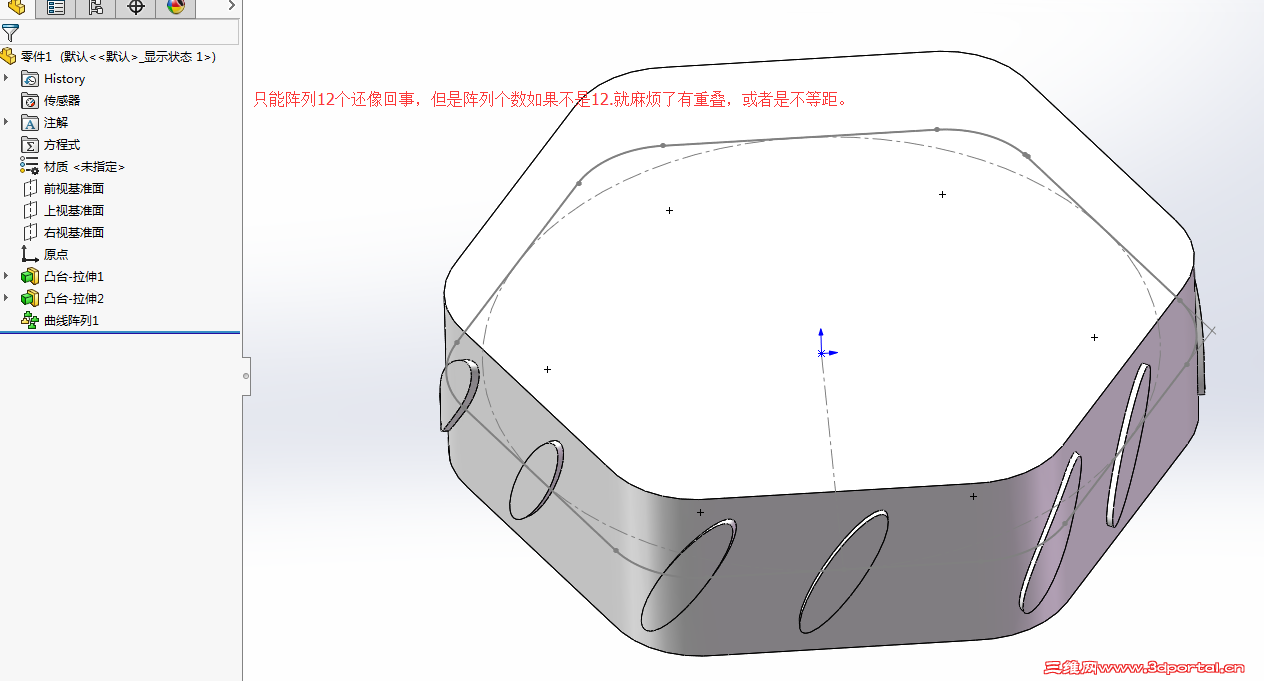

发表于 2016-11-20 12:39:46 | 显示全部楼层 来自: 中国上海
这是阵列个数12个的
+ y1 O2 E8 I$ r  Y4 u3 y
发表于 2016-11-20 12:40:53 | 显示全部楼层 来自: 中国上海
这个阵列个数是20个,有重叠和不等距的) h  c. @: p- q9 |3 [# A  |

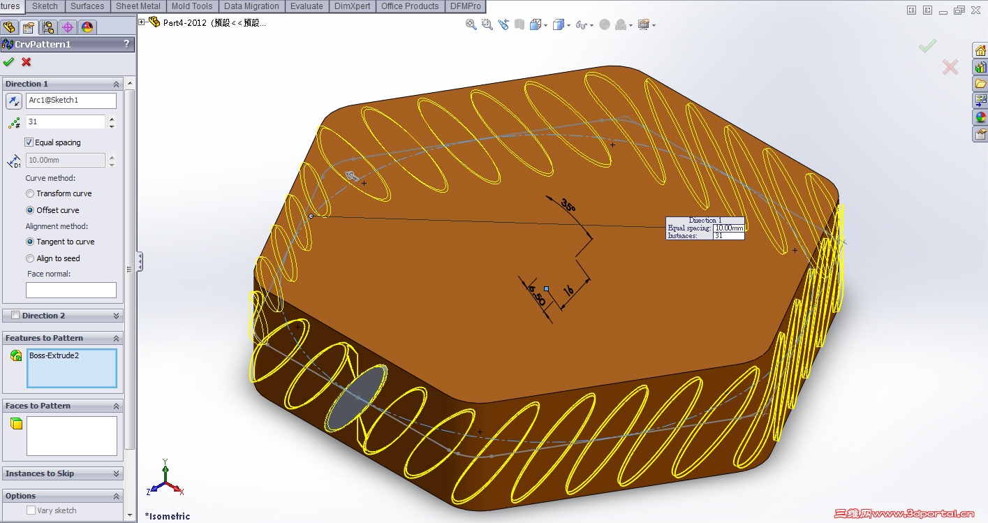

 楼主| 发表于 2016-11-20 14:19:43 | 显示全部楼层 来自: 中国浙江嘉兴
13993359550 发表于 2016-11-20 12:40
2 j$ ~* c7 x  \& X这个阵列个数是20个,有重叠和不等距的
0 K4 d, V: H; N0 D/ R
如下參考
6 @; d! m; X$ z# C+ X& a$ h
7 u) `& |. T1 F* N: C% Z. B FR.png : ^- B% K, X' t0 R- I7 l
) B0 M# Y+ J6 {# D" B# ]

发表于 2016-11-21 10:59:57 | 显示全部楼层 来自: 新西兰

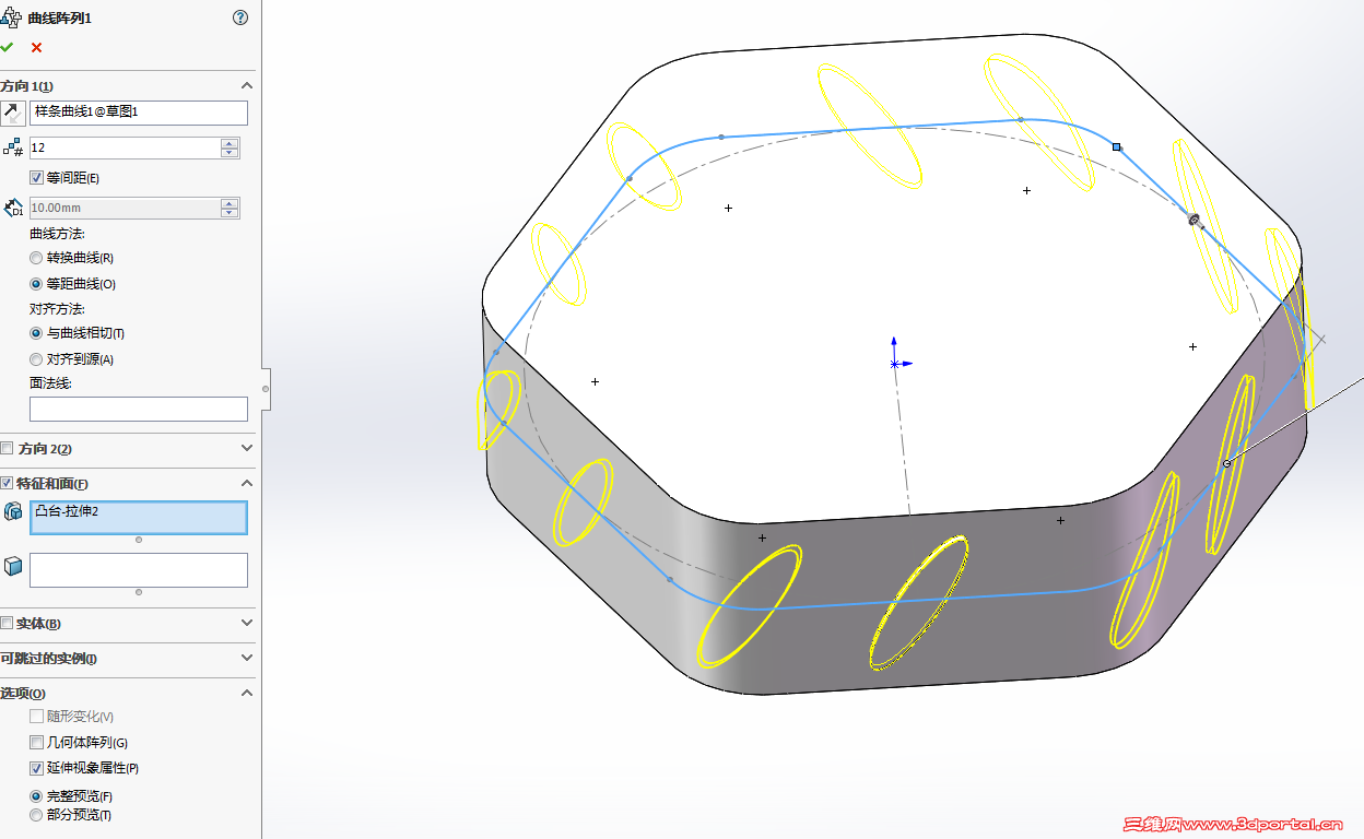

3 z: `* I) [. E7 K
) C( v& a+ i" @% T) o
首先,谢谢分享。

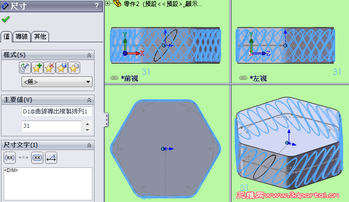

在尝试建模时发现阵列数为奇数时,会有奇怪的特征出现,若为偶数则正常,不知是否有人能释疑。
本人试过2012SP52015SP5,和2017SP0皆有此现象。
以下图示阵列数分别为35和30。
. l+ Q* h  l/ m7 K
1 E) q9 A; S( U
, y. M) K4 S' P
$ `3 i8 u5 B! D4 O  h+ e8 @7 |

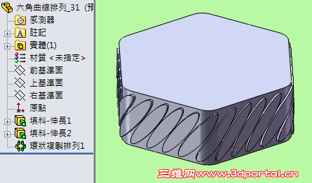

这个用圆周阵列也可以做出来。 重点就是那个套合曲线

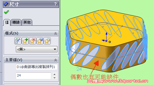

ggyy229 发表于 2016-11-21 10:59
1 g2 j1 K& s7 J6 K+ z首先,谢谢分享。在尝试建模时发现阵列数为奇数时,会有奇怪的特征出现,若为偶数则正常,不知是否有人能释 ...
3 m7 K1 e& T& W" j
偶數也有可能不正常很奇怪!0 q& s8 U. L, I' R- j; R

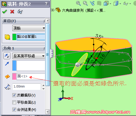

# b. A6 b  @2 Q梁大 我安装你先前的图片做第二个拉伸的时候 。来自 哪里选顶点的话  后面的阵列总是有交叉和缺个的问题。后来把哪里改成默认的草图基础面的话,这个问题就没有了。不知道你的是怎么做好的。

我认为缺个和交叉的问题是第二个拉伸的问题 不是曲线阵列和圆周阵列的问题。

 楼主| 发表于 2016-11-21 13:28:34 | 显示全部楼层 来自: 中国浙江嘉兴
- x- a+ N% p" ]! K. x2 h
lxl1061 发表于 2016-11-21 11:52$ ^, A. Z' }$ P5 x3 v5 n
( B! B& b( X1 Q, x4 d4 Y

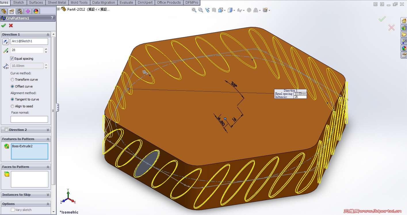

是跟做圖方式有牽連
' ?5 D) o8 [& p1 q) J7 Z* O1. 如圖 複製31就沒問題但反而是無法複製28!
3 f- n5 V' r6 t& v3 a& K- l# ^3 k$ _; S) h# ?
9.png 4 Z8 O" P$ M2 _& R( L
2. 如下附檔用圓周複製,似乎是比較正常.7 @- n% M7 d' N; J
9 s* i' R5 @, m# X4 |
$ z% E' c2 c; K6 S! a) s9 d0 e# U" W8 o; U3 Y. S* M- j
六角曲線排列_31.rar (580.03 KB, 下载次数: 10)

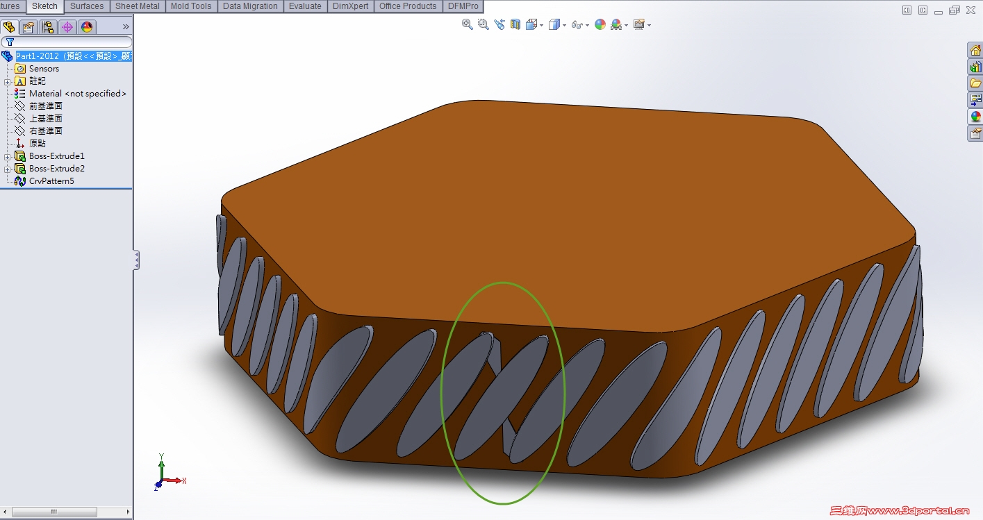

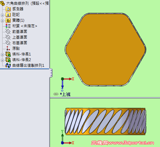

发表于 2016-11-21 13:58:30 | 显示全部楼层 来自: 新西兰
9 k9 O5 o" w: o偶数会有缺个而奇数会有奇怪特征出现,改变方式可以克服偶数缺个的问题(Pic05),但无法解决奇数的问题。$ J2 [* c* B3 |- i2 L# d! Z
7 q* V, C2 q: V# G4 P$ j. n( R! |4 r1 n$ @. z( ~% D2 D
. E& @% H, {0 c3 o7 k9 W
$ a1 R9 y, u# G5 J Pic05.jpg ' d$ `2 Z# D& q5 |( F) ^$ i

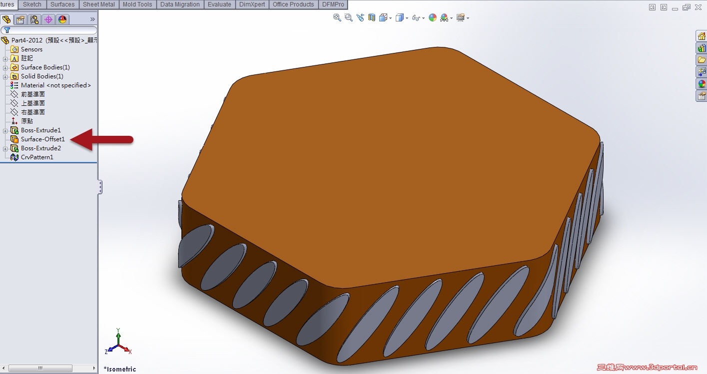

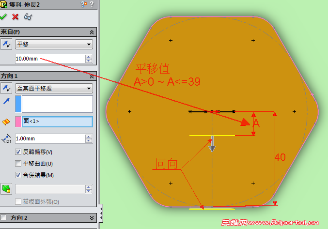

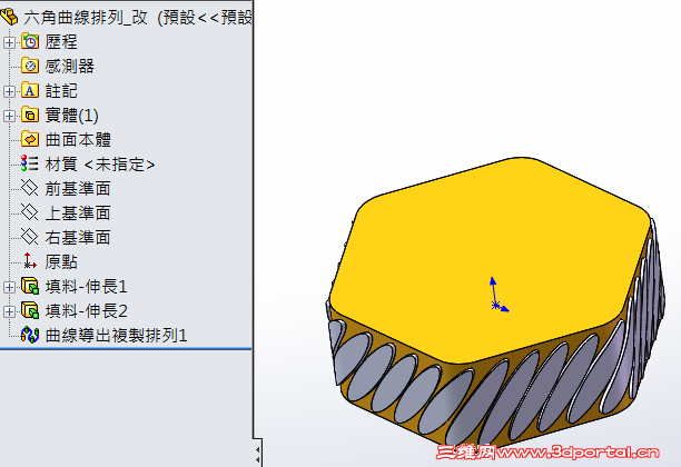

发表于 2016-11-21 16:03:27 | 显示全部楼层 来自: 中国台湾
利用曲線陣列來做出  會出現如數量錯誤或特徵畸形 以上的問題 可以修改伸長2特徵得以迎刃而解
六角曲線排列_改.rar
589.95 KB, 下载次数: 10

謝謝諸大踴躍參與討論,更感謝hidingman大大找出關鍵技巧,2 x8 V) P. K9 Z9 Y
- l' F, M6 x: _# {* Z3 L$ m- [曲線導出複製排列的條件,以19#的文件測試結果應該如下了.0 @- q4 G4 T8 e
4 a% U. r6 Y! z, y
2 f5 \2 D$ X$ p/ Y6 B# G# O1 v' f( R( m3 u+ c7 U+ J3 Q
 楼主| 发表于 2016-11-22 14:26:08 | 显示全部楼层 来自: 中国浙江嘉兴
本帖最后由 ryouss 于 2016-11-22 14:35 编辑 8 f* i5 J; [  \5 y0 \6 c
hidingman 发表于 2016-11-21 16:03% x2 j* x! P7 q- Z3 o- Y
7 C2 o* K0 [% h4 }  P
2 p# q) h6 s2 l6 m# i
( O; Z$ C, j/ U- T曲線導出複製排列的條件,以19#的文件測試結果應該如下了.; B8 [  p4 d  ^$ Y  T
, d3 C8 n9 p1 w* @ 11.png . U% ~7 ?- J9 z8 V: |$ v

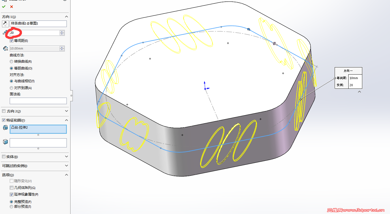

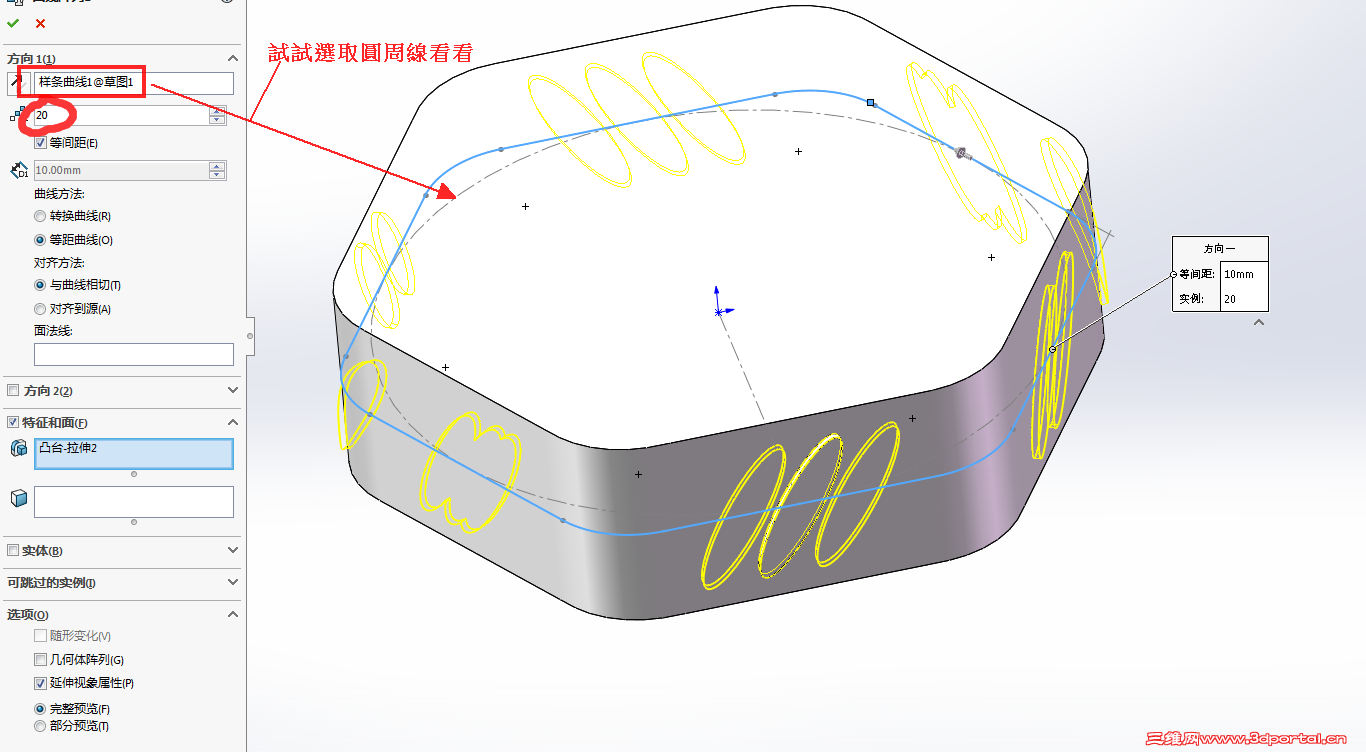

发表于 2016-11-30 11:19:56 | 显示全部楼层 来自: 中国安徽蚌埠
明明点选等距的,为什么效果不一样
. v( ~# {& C" l. d
发表于 2016-12-1 08:27:25 | 显示全部楼层 来自: 中国安徽蚌埠
选中心圆也不对
