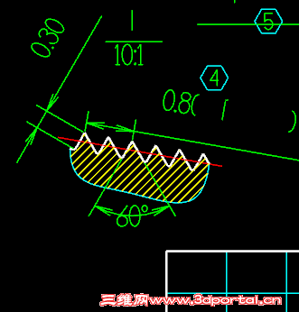

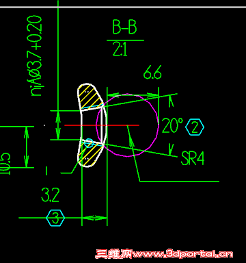

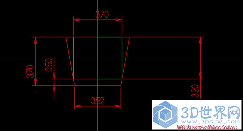

师傅请教一下,这个锥螺纹底孔是3.7深度是3.2  我用锥度铣刀多铣深0.5,通过20度换算出3.52那孔来作外形铣,现在我用锥度螺纹铣刀铣同样铣深0.5  这时候是在3.52的孔加上多少?作为外形铣' h  o) i/ s& R8 l- ]$ X, q
 楼主| 发表于 2016-11-19 22:27:20 | 显示全部楼层 来自: 中国浙江金华
示意图[

好像软件有个洗锥螺纹的功能啊2 T% I, W+ \8 P; |% {
