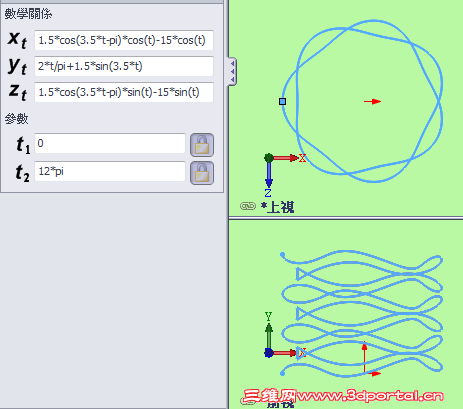

另個變化參考

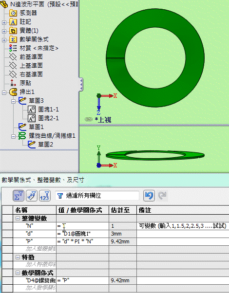

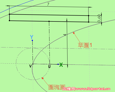

做個平面例子,了解後把草圖1的圓改為彈簧線即可.+ E( C( [  \3 z% d, `/ G
附檔 N邊波形平面.rar (81.5 KB, 下载次数: 19)

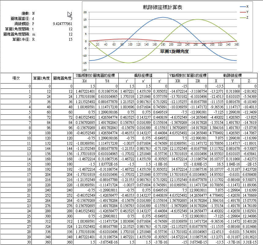

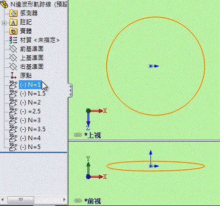

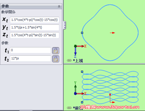

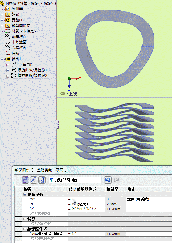

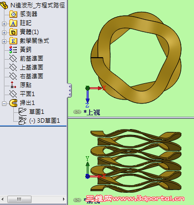

依據EXCEL導出的計算式,也就可以轉成SW的方程式.
9 ?, ?$ E; W1 \
  _0 B: y$ w# e4 x, M 2.png    3.png
3 C/ |8 {! K$ k8 o+ |) I& \- o8 K) `6 o6 ]; K/ @9 p
4.png & w+ ?+ Y+ M/ o5 _5 H2 Z1 m8 A
7 M* g3 w: S8 B0 K: r5 G
5.png - h. c+ h: a( s8 s* W
! i. ~, h4 Y2 K: L
/ e. [5 x; H" U3 N* l
