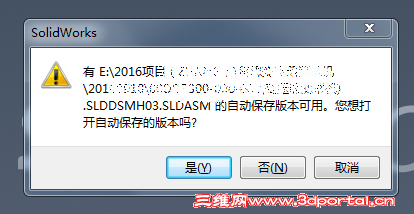

在电脑死机时,有自动保存的文档。重启后,会提示有自动保存的文档,问需不需要打开?这里有个疑问:系统既然可以自动保存,为什么不直接保存为原文档呢?因为打开自动保存的文档后,和原文档怎么相处共存呢?

打开自动保存后再保存就会替换原文档。

自动保存原文档,万一你原文档不需要保存的怎么办?这是给你多一个选择而已。

9 F3 W# G2 J* R3 A8 b" i我的好像不会,需要另存覆盖才可以
