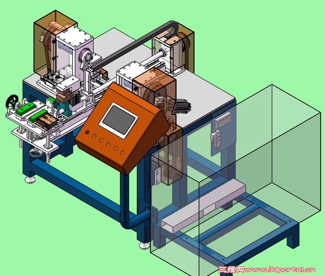

[讨论] 看看我做的自动弯管机
发表于 2016-11-22 08:22:17 | 显示全部楼层 |阅读模式 来自: 中国河北沧州
特征建模

发表于 2016-11-22 08:55:09 | 显示全部楼层 来自: 中国浙江嘉兴
楼主工作原理也说明一下嘛,让大家也学习一下
发表于 2016-11-22 15:17:36 | 显示全部楼层 来自: 中国河南郑州
是液压的吗?还是机械式的。

 楼主| 发表于 2016-11-25 11:42:55 | 显示全部楼层 来自: 中国河北沧州
licoolicoo 发表于 2016-11-22 08:55( g8 T$ g7 }6 @% W: m
) z9 ]/ p# y0 g机械式的,料人工放置,自动定位,纵向自动移位,可以折不同的角度,同时可以折多个弯,可以调节弯曲直径和折弯距离。
